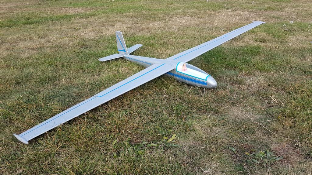

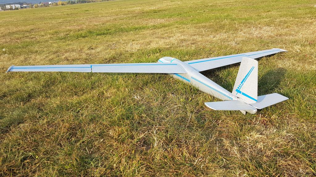

Tak nejak sa mi podarilo dokoncit aj povrchovku Blanika 2100.
Este casom dostane novu kabinu.
