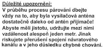

Lark
Příspěvky: 9825
#563 Příspěvek od Lark »
Myslím že je to běžné i u jiných souprav, protože při tom těsném přiblížení dochází k zahlcení vstupu přijímače extrémě silným signálem. Třeba Graupner na to přímo upozorňuje v návodu, že minimální vzdálenost Tx - Rx by měla být 0,5 až 1m.

Lark
Příspěvky: 9825
#566 Příspěvek od Lark »
Teď to nemůžu najít, ale někde se píše 0,5m ale někde při problémech doporučovali i 1m. Co mám ověřené, tak stačí i 20cm, ale pokud někdo řeší nějaké problémy je asi jistější tu vzdálenost zvětšit. Na placu se mi nikdy nestalo že bych se dostal s vysílačem tak blízko přijímače, že by došlo k výpadku spojení. Ten rozdíl co popisuješ s Déčkovým přijímačem, nemůže to Déčko mít trochu menší dosah (citlivost)? Nebo má prostě odolnější vstupní obvody. Neumím to posoudit, protože mám Graupnera. :D

Lark
Příspěvky: 9825
#568 Příspěvek od Lark »
Tak jsem to našel. V manuálu vysílače je ten 1m uvedený jen při bindování a v manuálu přijímače je pro provoz minimální vzdálenost 15cm. Ale už tu nebudu otravovat Graupnerem.
