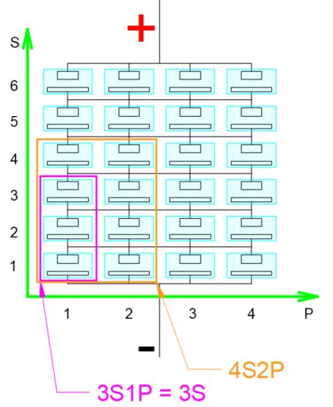

Re: Značenie batérii LiPo
Dobre som to nakreslil?
@ujovko Hej dobre, ak ide o ser. a par. řazení článků.
