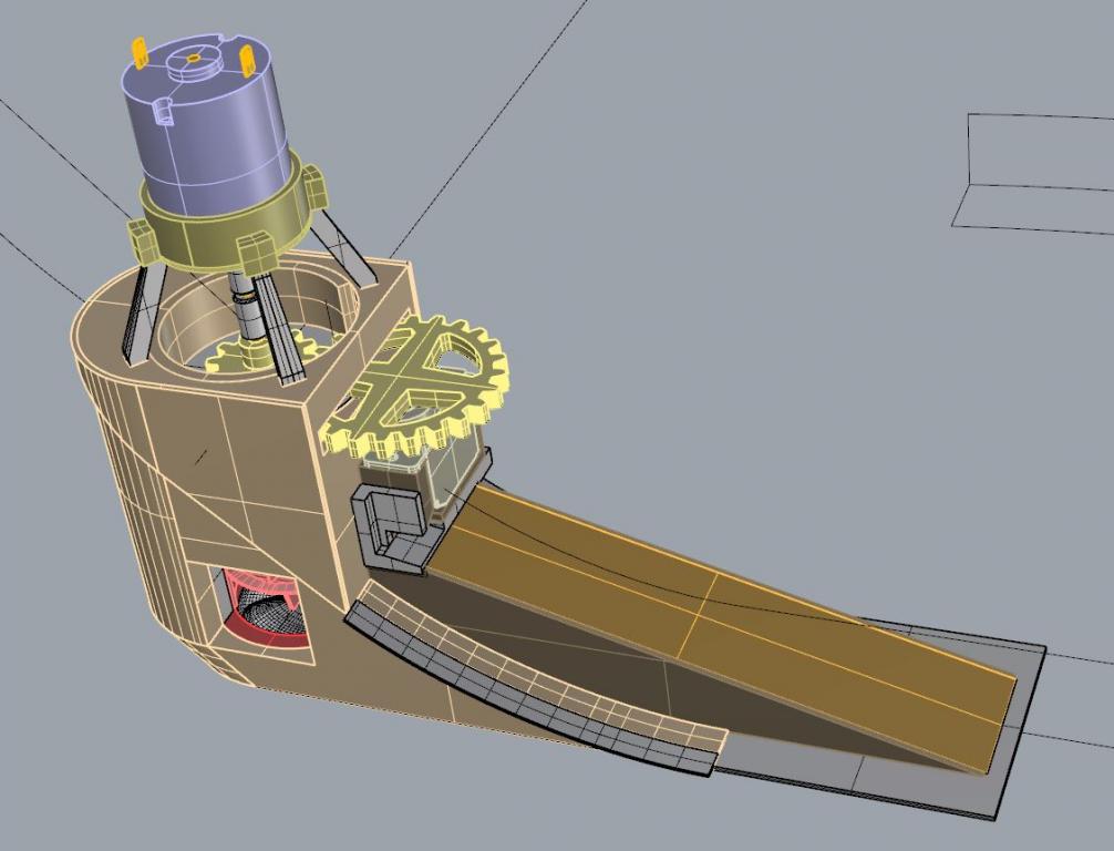

Jsem téměř začátečník co se týče MC-20. Trochu jsem hledal a pár hodin experimentoval, ale asi potřebuji nějakou radu. Dotaz na serva:
1. jaké typy fungují/nefungují? - mám např. nějaký EMAX ES08MAII, který způsobí vypnutí prijímače (zhasne zel. LED na R06). Další Hitec HS-300 funguje, stejně tak i Graupner DES 577 BB.
2. U těch serv, která fungují, je ale malý rozsah otáčení, cca 120° (u 40Mhz soupravy jsem měl vždy 180° nebo i něco víc). Má to nějaký důvod? Těch 120° je už po nastavení na 150% v Servo Adjustment (jinak to je cca asi 60°). Pro DES od Graupnera je nějaký SW pro nastavení, ale nemám zdá se potřebný kabel a ani nevím, jestli se tam dá nastavit větší rozsah (jde tam nastavit EPA 120% vlevo i vpravo, ale opravdu to zvětší rozsah otáček?).
3. Potřebuji nějaké mini/micro servo, které mi s touhle soupravou bude fungovat a aby mělo min. těch 180° (je jedno jak toho docílím). Dokážete někdo prosím poradit? Vzhledem k tomu, že jakési servo EMAX nefunguje, mám trochu obavy kupovat něco mimo Graupner DES. A pak si taky nejsem jistý, jestli to pak půjde nastavit na těch 180°.
Pro info, je to pro Veth Jet, ovládaní 360° natočení trysky, viz. obr.

V téhle chvíli už bylo jednodušší to překreslit na převod 3:1, aspoň s tím půjde jakékoliv servo, viz. testy: https://www.youtube.com/watch?v=jm6CTudE7Ts
Děkuji za rady.
