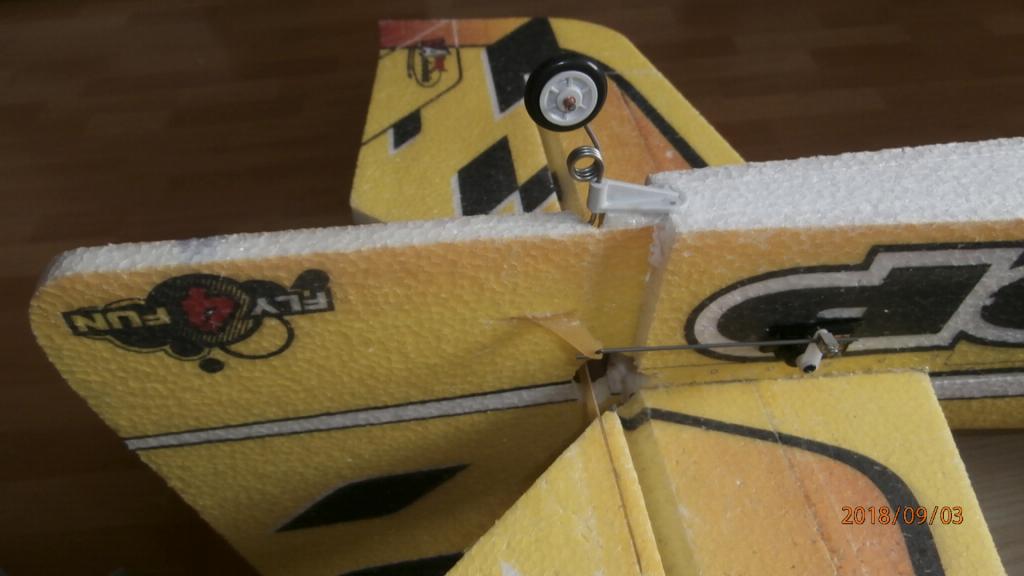

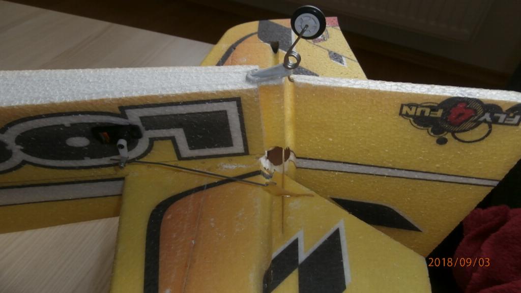

Na tiahla krídielok som dal MP Jet vidličky a závitovú tyč. Ostruha mi nieak nesadla tak som ju podlepil na smerovke kúskom EPP do rovini trupu a následne zalepil. Náhon (drôt) ostruhy som vrezal do hrany smerovky a nie z boku ako v návode. Prijímač som umiestnil do kokpitu. Kužeľ som zvolil Gemfan 51mm. Ešte čakám na motor a aku. Letovka mi vychádza teoreticky cca. do 1100g (s rezervou)

Nějak nechápu, jak ta ostruha funguje. Kde se vlastně otáčí?

Aha, z tý předchozí fotky to vypadalo, že osa ostruhy není v ose otáčení směrovky. Teď už je to vidět líp. :D

Lark píše:Aha, z tý předchozí fotky to vypadalo, že osa ostruhy není v ose otáčení směrovky. Teď už je to vidět líp. :D
Neboj chodí to OK. Ale bolo to treba trocha dopasovať a podlepiť to uchytenie. (dorovnať)
Celková stavba mi trvala asi 4 dni (večere). Ešte chýba osadiť motor.

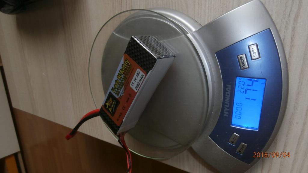

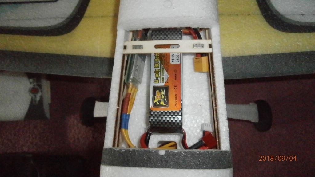

Aku. doma. Vojde presne na doraz (mohla byť užšia o 1mm) pod prepážku. Suchý zips ju ešte nadvihne tak neviem. Asi ju uchytím iba popruhom. Hmotnosť na 3S 2800mAh 30C super 175g. (len tie "C" budú tak max asi 20C) Ale odber bude max. 35A, takže OK. Bat. prišla vyvážená v storage režime (3,85V na článok) jeden článok mal o 0,01V viac (OK). Ak bude mať motor deklarovaných 140g tak letovka vychádza cca. 1060g. (môže byť) Je to taký stred deklarovanej let. hmotnosti výrobcom. Dalo by sa ešte niečo ušetriť na menšiom motory a aku., ale ja chcem aj trochu výkonu, letovú dobu a len tel. Curent senzor 40A má 20g. (FrSky)
Aké máte letovky vy? (prípadne aku.)

Myslím, že z tej baterky budeš sklamaný.

macil píše:Myslím, že z tej baterky budeš sklamaný.
Máš skúsenosti? Ja som ju kúpil na skúšku? (prvá tejto značky) Tiež sa mi moc nepáčila, ale za tú cenu som jej dal šancu pri tom odbere max 35A.

So ZOP baterkami je to lotéria. Už udávaná hmotnosť s ostatnými parametrami príliš nekorešponduje. Ale kolega v klube urobil jeden "objav". ZOP baterky v priehľadnom obale, teda ak sú jednotlivé články z boku viditeľné, sa viac približujú udávaným parametrom, ako tie, kde nie je na články vidno. V tých "neviditeľných" dokonca našiel medzi článkami plastové doštičky, ktoré zvyšovali hrúbku a robili dojem väčšej baterky. Skutočnosť však bola iná. Ale ako sa sám vyjadril, za tie peniaze mu tá skúsenosť stála. :)

Tá hmotnosť aj mňa zarazila a je podla mňa nezmyseľ na aku 3S 2800 mAh. To bude max. asi 2200 mAh? Skúsim ju vybiť a nabiť. Uvidím koľko dobijem. Keď tak kúpim inú aj tak je zbitočne vysoká. (použijem ju inde)

Takže po vybití a nabití som do aku. dobil cca. 2400 mAh. Táto baterka nemá kapacitu 2800 mAh. Jej hmotnosť aj kapacita zodpovedá bežnej aku. 3S 2200 mAh 25C. Nevadí využijem ju inde do Loopa pôjde iná. ZOP už nikdy viac. Možno nebude zlá, ale deklarované hodnoty nezodpovedajú skutočnosti.

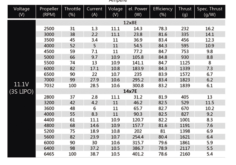

Idem použiť na model loop motor dualsky ECO 2814C-V2 táto rada V2 vyšla v týchto mesiacoch, tieto motory majú podstatne vyšší výkon oproti predcháduajúcim verziám. a verzia 860 kv dokonca utočí vrtulu 14/7 čo je na 105g motor neuveritelné. Aký motor používate vy ? http://shop.dualsky.com/eco-2814c-v2-se ... p0278.html

Mám ECO V2 v malom F5J menší 2312C a som spokjný. Pekný lacný a výkonný motor. (kvalitné ložiska, dobrá účinnosť) Chybu s timito motrmi nespravíš. Len ten tvoj bude trochu malý (krátky) a budeš to musieť prispôsobiť a na hrane výkonnosti. Ja by som volil motor ECO V2 2820C-940KV s vrt. 12x7-13x6. S tou 14 palcovou vrt. by som bol opatrný a do Loopa nieje vhodná už by si s ňou asi dosť škrtal o zem a zbitočne veľká.
