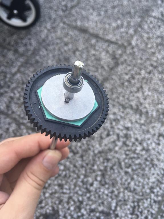

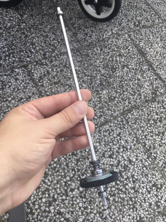

Ahoj vespolek. Než mi všichni řeknete, že jsem si měl koupit lepší model, Zenita jsem dostal zadarmo. Koupil jsem k tomu Li-Pol a pořádnou nabíječku a super, k vycházkám s kočárkem stačí. Jeden problém se ale našel, spur gear se dost ohobloval (kamínky co se dostali přes netěsnosti, pořeším přetěsněním) a začal mi celý rozvod jakoby klapat. Spur tedy koupím nový, teď je ale otázka. Koupit ho kovový, nebo zase plastový? A pastorek co je na mezinápravové hřídeli je také plast. Výpadá OK, ale přemýšlím jestli ten koupit v kovu? Každopádně netušíte někdo, jak se vůbec sundává? Bohužel jsem na to nepřišel a nechci nijak nic poškodit. Díky moc za rady.

To co máte na obrázcích je pastorek? Já vidím ozubené kolo. Ale teď vážně. Jestli neseženete přímo pro tento model kovový pastorek, tedy malé kolečko na elektromotoru, zkuste mrknout i jinam. Kouknul bych do nějakého e-shopu na převody na vrtulníky apod. Měl by mít stejný počet zubů a stejné rozměry jako původní.

Pojem a průjem, tahle problematika je pro mě nová :lol: Pastorek si myslím seženu v pohodě, jde o to jestli brát kovový nebo plastový. Vyměnit ho není problém. Každopádně má smysl kupovat jiné ozubené kolo (kovové)? A jestli někdo z vás netuší, jak se kolo z hřídele sundává (to, co je na fotkách). Díky

Sundat některé krajní ložisko. Vytlačit ten zajišťovací kolíček(ten co je zasunutý kolmo na hřídel) a kolo půjde sundat.
