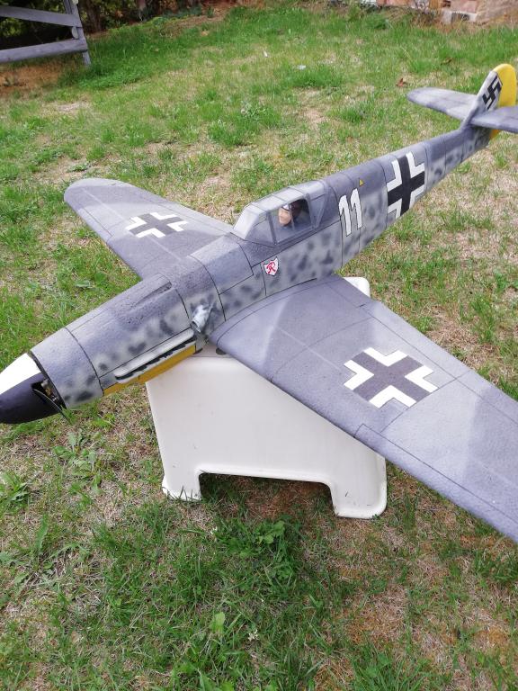

#40 Příspěvek od chrpos »
Jardátor píše:Určitě dám na tvé rady a baterii budu vkládat jak mi doporučuješ.Ale éro zatím doma nemám,tak ani nemůžu vymýšlet jak to provedu.Pokud ti to nebude dělat problém,dej sem prosím foto jak jsi to vyřešil.Moc dík!
Tady je vidět jak jsem to vyřízl. Na vnitřní kraje jsem pak vlepil smrkové výztuhy aby se to nebortilo a podélně neohýbalo. Do spodní strany kabiny jsem pak vlepil dva uhlíky, aby se neohýbala.
Letadlo mám na letišti, tak až tam pojedu, vyfotím ti to.
Dovnitř jsem pak vlepil překližku a baterii přidělávám oboustranným
suchým zipem. (takový pásek je to). Kokpit mám na neodymové magnety.

Agadyr píše:Zase s malou do mlýna. Tentokrát o baterii :D http://forum.lm-model.cz/viewtopic.php? ... 78ebd22225
Dobrá vychytávka. Koukal jsem na to již dřív, ale stále se to musí vkládat
spodem a to jsem nechtěl. Samozřejmě je to na každém jak si to udělá.

chropos ,máš to moc pěkný :wink: mezka mám taky a jsem s ním spokojený. Baterku vkládám spodem a není to to pravé,tvoje řešení je mnohem lepší, asi do toho říznu a předělám.
