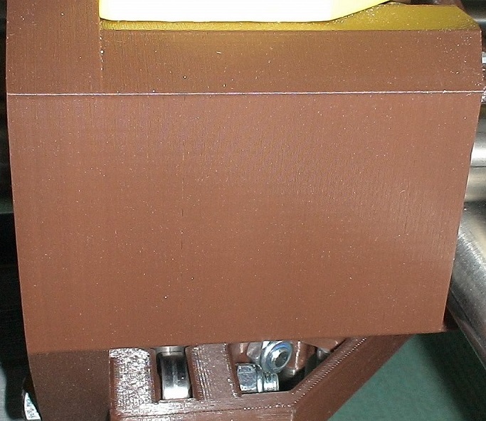

#15 Příspěvek od Celeron »
PLA jde povrchově "vylepšit" metylénchloridem. Zkoušel jsem s ním PLA natřít a trochu se to slije, ale míň než s acetonem na ABS. Rozhodně to není na jeden nebo dva perimetry, tím jak se to musí několikrát natřít tak se má tendenci vymývat.
Nejlepší je mít dobře poštelovanou tiskárnu, mám zkušenost, že z PLA se dají tisknout povrchy podstatně lepší než z ABS či PET-G.
Na přiložený fotce anad není potřeba na povrchu nic vylepšovat. :wink:
