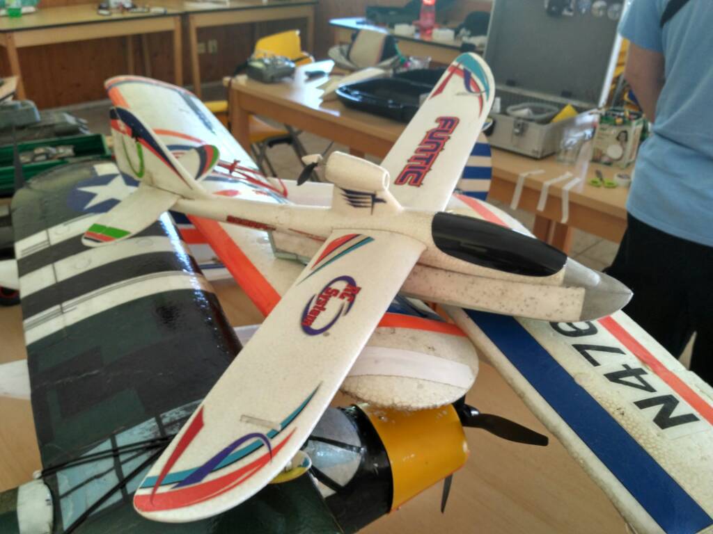

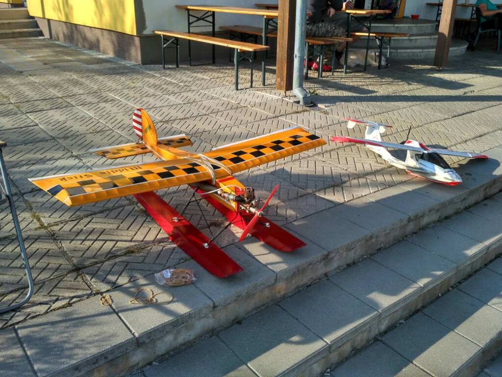

Viděno na Otrokovických lodičkách. Bohužel ne v letu, byl hrozný vítr.
To určitě ne ;-)
Kluci normálně lítali a my jsme s plachetnicemi dost často čekali na alespoň slabý závan.....

Steve píše:Viděno na Otrokovických lodičkách. Bohužel ne v letu, byl hrozný vítr.
To určitě ne ;-)
V pátek 21.9. ? Lítal jen Mirek z Iconem a jeden let měl pán z Diablotinem.

To na fotce ale není Diablotin, ale kopie Graupnerova Middle Stick ;-)
