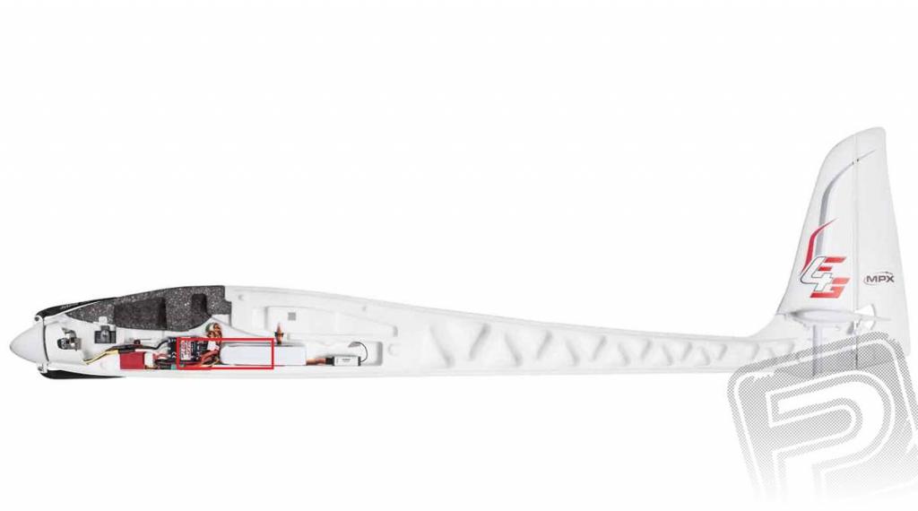

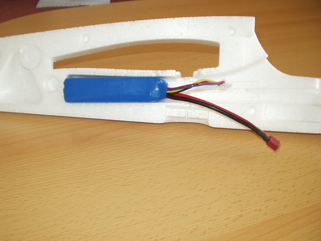

A viděl jsi kde je u EG uložená baterie? Zasouvá se do kapsy pod křídlem a tam asi žádný sucháč, nebo pásky nedáš. Já to mám vyřešené tak, že za baterií mám podložku z tvrdší pěny, která mi vymezuje hloubku zasunutí a na přední části mám na sucháši překližkové "T", kterého druhý konec sucháčem upínám na destičku nad přijímačem.

Jde ale hlavně o to, kde tu baterku má tazatel.
Re: Prosim jak vyvazit easy glider
Lark - baterie je uložená tak, jak má být (viz tvoje fotka). Je tam díky té polystyrenové destičce napěchovaná, aby se neposouvala z přesně označené pozice. Chlazení baterie neřeším, protože u té mé verze EG jsou tam tak malé proudy, že se nic nezahřívá ani nenafukuje

Pak by ale změna váhy baterky neměla mít nějaký významný vliv, protože je přibližně v těžišti.
JoJo - taky si myslím, že by to EG mohl "snést". Jednoduše to vyvážím dle nejlehčí baterie a v případě použití té nejtěžší to bude halt lehce těžší na čumák

To není potřeba aby to bylo s větší baterkou těžší na čumák. Udělal bych to obráceně. Vyvážil s tou těžší, a na tu lehčí bych na zadek nalepil špalíček z nějaké tvrdší pěny, aby nešla víc dozadu.
