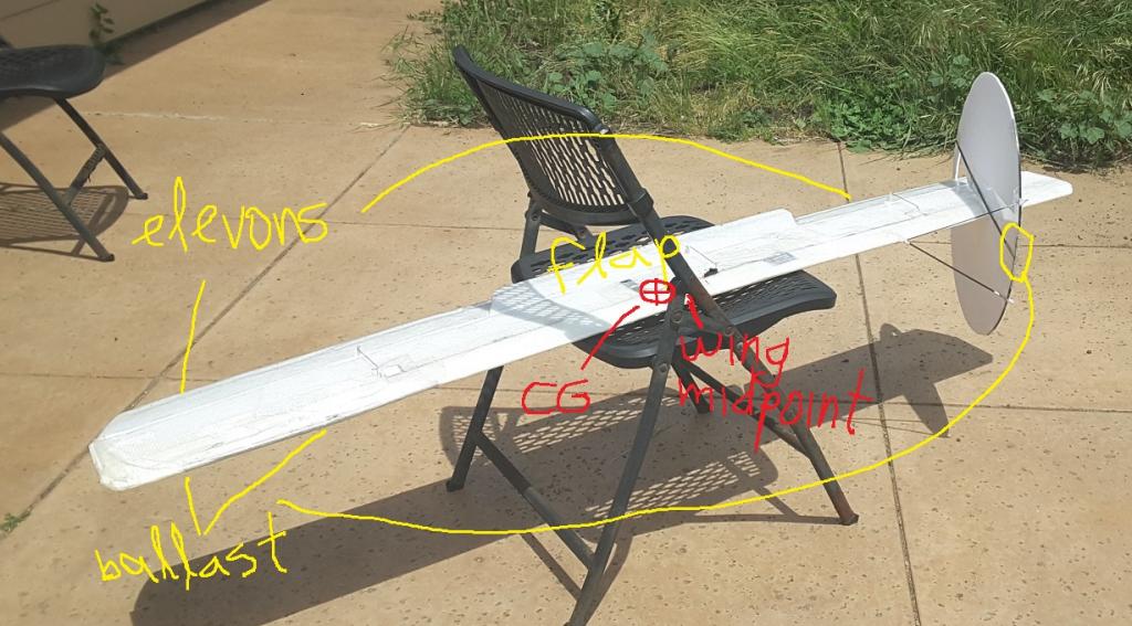

Nevím jestli tohle je správné fórum, ale tak bezmotorové to je, tak to dám sem.
Narazil jsem na takovýto "úlet". Mít tak rozumný svah, šel bych do toho - v souladu s představou, že je třeba každé další letadlo mít co nejvíc odlišné od těch dosavadních.
[youtube]https://www.youtube.com/watch?v=tLFaQEPeDU0[/youtube]
[youtube]https://www.youtube.com/watch?v=Di9b4jH1dH4[/youtube]
Nějaké podrobnosti jsou ve vlákně na rcgroups, někdo tam stavěl i motorovou verzi.

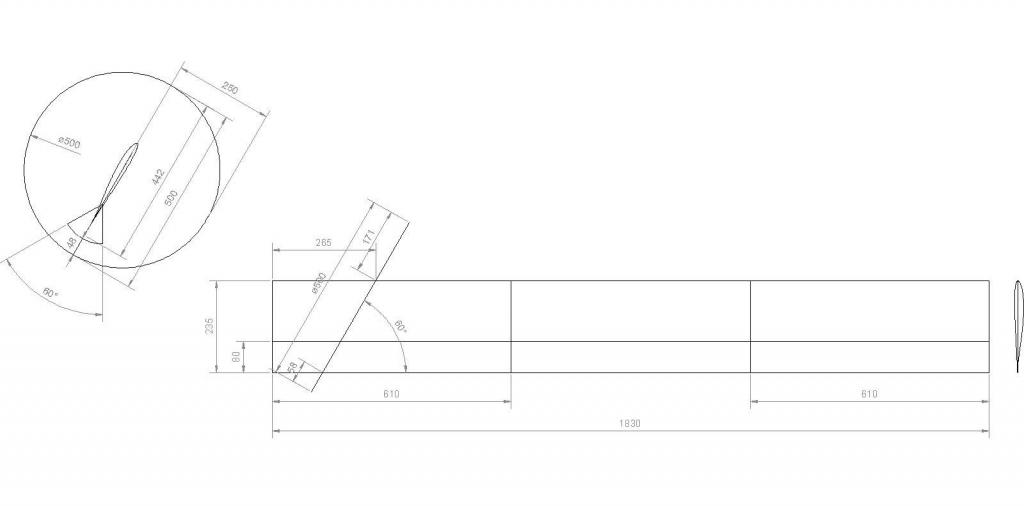

Tak to je fakt masakr, jdu do toho. Jen kde sehnat plán? Něco málo jsem vyštrachal na netu...

zz píše:Tak to je fakt masakr, jdu do toho. Jen kde sehnat plán?
Tak ono asi toho moc na plánování není, obdélníkový půdorys a tohle:
I've been calling this plane the SlashDot. Wing is EPP, 72" by 9.25" constant chord, MH45 airfoil at 11 percent thickness. Three control surfaces each span 1/3 of the trailing edge (the central flap is optional). The vertical stab is at a fixed angle of 30 degrees, is displaced aft-right so that I could slide it forward a few inches and put a bit of ballast on the front of the circle, and is circular because I thought it looked weirder that way.
Na základě toho by to mělo jít bez problémů vyrobit.

Takže asi tak...
[Přípona dwg byla deaktivována a nadále nebude zobrazována.]
