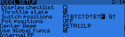

prikrylm píše:Jak na Taranisu (asi obecně OpenTX) nastavit přes rádio hlídanou pozici přepínačů při zapnutí? Vypnuto nebo "základní poloha" je jasná, ale jiná poloha?
Std chci mít při začátku vypnutý motor a to směrem nahoru (levý dolní přepínač).
Z Comanionu to jde dobře, tomu rozumím, ale z vysílače se mi to nedaří.
To co chceš slyšet je asi: nastavit přepínače (na vysílači) do požadované polohy a na řádku "Switch positions" - dlouhý stisk ENT.

#801 Příspěvek od prikrylm »
matoni píše:To co chceš slyšet je asi: nastavit přepínače (na vysílači) do požadované polohy a na řádku "Switch positions" - dlouhý stisk ENT.
To jsem zkoušel (zkusím ještě jednou). Zkoušel jsem i entery se spínačem v poloze, kterou chci. Ať jsem dělal, co jsem dělal, buď bylo políčko za spínačem prázdné, nebo šipka nahoru.
Jak píšu zkusím ještě jednou, když tak to nechám na PC...

#802 Příspěvek od Luboš ZLÍN »
Tak to mě taky zajímá, protože jsem na tom stejně. Nejde mi to na rádiu změnit. Byť mi to historicky šlo. Teď je buď šipka nahoru nebo nic.

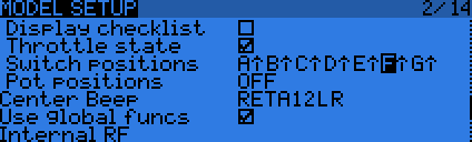

#803 Příspěvek od tomashr »
Nevím, ale tohle chodí dokonce i mně (a to jsem vyhlášený odpůrce Taranisu a OpenTX :lol: ).
Nicméně zrovna tohle je OK - fyzicky nacvakej spínače jak si přeješ, pak ten řádek menu, jak máš na screenu a pak dlouhý Enter. Na tom řádku se přestaví spínače, tak jak je právě máš a je to...
EDIT a fw mám poslední 2.2.2, takže by to neměla být změna...
Luboš ZLÍN
Příspěvky: 672
Bydliště: Holešov
#804 Příspěvek od Luboš ZLÍN »
tomashr píše:Nevím, ale tohle chodí dokonce i mně (a to jsem vyhlášený odpůrce Taranisu a OpenTX :lol: ).
Díky, díky .... je to jak píšeš. Musí se nastavit celý řádek, tzn. všechny spínače zároveň a ne jednotlivě. Díky, díky :-)

#805 Příspěvek od prikrylm »
No jo, celý řádek, jednotlivě se pak nastavuje jestli jo nebo ne.
Také vřelé díky!

#810 Příspěvek od RCStudio »
Podotykam, ze toto se da najit v nasi prirucni brozurce, ktery dostane kazdy zakaznik k radiu.
Kód: Vybrat vše
Spínače: Pokud je zapnuto, zobrazí se varování, když při zapnutí vysílače nebo přechodu na nový model nejsou přepínače
v požadované základní poloze. Nastaví se tak, že se všechny přepínače uvedou do odpovídajícího stavu. Každý přepínač se zobrazí s jedním ze tří symbolů ↓▬↑ .Spínače bez symbolu se nekontrolují. Pak se přesuneme na <] a potvrdíme stiskem
[ENTER dlouze].
