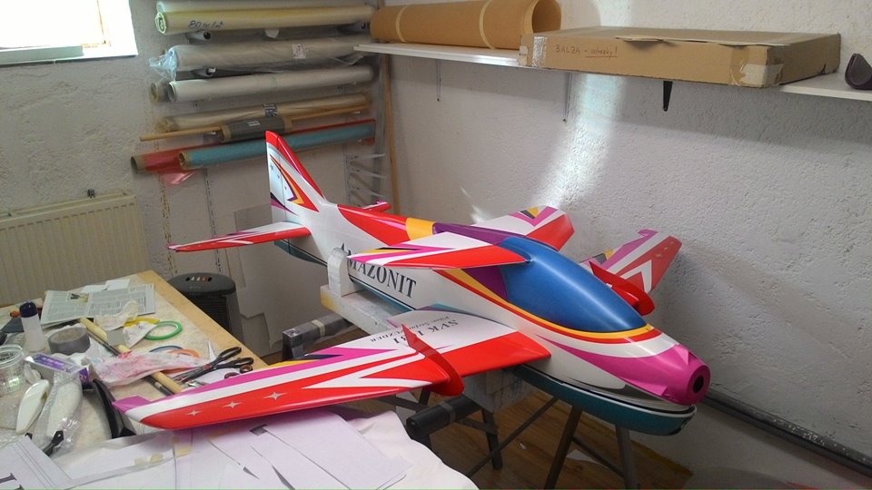

Ahojte, ak môžem tak prispejem svojimi poznatkami, pretože aj mne pomohli, aby som sa dopracoval k výsledku, kt. je na fotkách a to na tom nie je este lak.
Biely trup ak je bez chyby, minimálne matovací gel a zdrsniť. Ak treba, plnič a nasledne prebrusiť pod vodou celý trup (zr. 400 - 800) zjednotiť povrch bielou farbou. Ja použivam BC farby (zaklad na metalízy). Tá sa moze maskovať už po 30 min. Hlavne použivať kvalitné lakýrnické a maskovacie pásky, ktoré nezanechaju lepidlo na povrchu. Jednu dielnu mam vycistenu, ofoliovanú, kvalitné osvetlenie a nútené odvetranie. Pištoľ HVLP s 0,8 tryskou a nárast hmotnosti je ozaj nepatrný. Po nastriekaní všetkých farieb som hranice medzi farbami prebrusil pod vodou zr. 1500 (2000 - to závisí od počtu vrstiev na kolko krát sa to strieka) a celok zr. 2000. Potom pracujem už v bielych rukavičkách. Odmastiť pred striekaním laku a používam aj antiprachovú utierku. Lakované diely určite zafixovať proti pohybu a nespoliehať sa na to, že sa nepootočia. No pootočia sa a máte postarané o zábavu.
