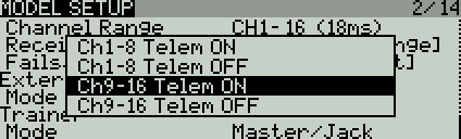

Zase jedna "amerika".
Funguje od verze 2.2.1.
Pokud párujete X?R přijímače, nemusí se používat propojky pro změnu režimu párování. Při vybrání [Bind] režimu, se objeví popup okno s výběrem možností (viz obrázek).
U X4R výběr kanálu 9-16 způsobí přepnutí na CPPM a zpřístupní PWM kanál 9,10,(11 - u ne SB verze).
Amerikááá.

ellet píše:Je vidět, že ses opravdu dal do studia (co tě asi překvapí zítra :D ). Pro mě, který to dostal do ruky až z verzí 2.2.1, je zase trochu překvapení, že to tam dřív nebylo.
(Též mám OpenTX od 2.2.1)
Právě že u všech přijímačů píší "aplikujte jumpery a párujte...", tak jsem takové vychytávky ani nehledal. A došel jsem na to tak, že jsem chtěl std X4R-SB napárovat tímhle menu bez jumperů, že jako nebude první kanál CPPM, ale std PWM a budu mít s.bus + 3 kanály 9,10,11 (páč, k čemu s.bus a ještě cppm, žejo). No, nemám... :)
Pak byla varianta, X4R, ale moje poletucha (KK) umí z CPPM jen 6 kanálů a já chci 8 (co umí s.bus - ovládání kamery)... Možná zkusit do KK jiný firmware, ale s tím se mi zatím hrát nechtělo.
