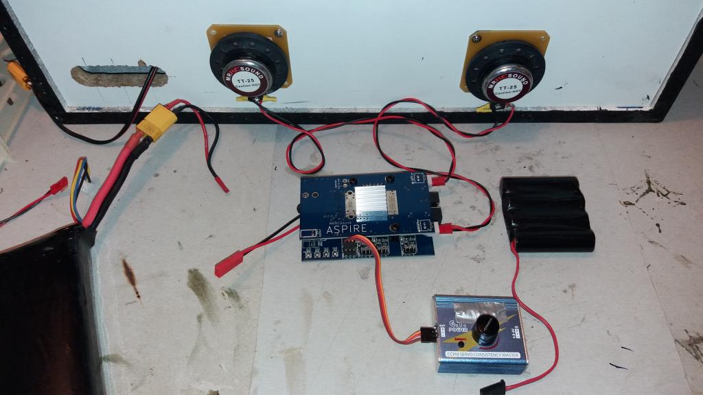

Dneska přišla nová hračka od MrRCsound:
Zkoušel jsem to na různých repráčcích ale jen tak položených na stole, až tohle přineslo trochu výsledky. Testuju to zatím doma, na nejnižší hlasitost ale i tak jsem byl od toho vyhnán, že už toho je dost :mrgreen:
Mám tam vícemotorové zvuky, pěkně jsou slyšet starty jednotlivých motorů, zvlášť u B-25 a P-38.
Zkusím to nacpat zatím do B-25 až ji potřetí zalétám.

Mám 2x 4.1 a tohle je už na stole podstatně hlasitější a to mám staženo na minimum. Na té reprobedně to ale není až tak ono, ty samotné transducery moc huhlají a zvuky startování druhého motoru jsou přehlušené chodem toho prvního.
Zkoušel jsem přidat ale to už na mně přišla manželka ovšem než přišla, byl to docela nářez :mrgreen:
Ale ono se to venku utlumí, to znám i z té 4.1 - na akcích si nechávám vypínat hudbu aby to bylo slyšet :|
[youtube]http://www.youtube.com/watch?v=J3NxFGkn-sk[/youtube]
Huhlá to, chce to normální repro (tyhle vibrátory jsou určené primárně na ozvučení bublin, ty to tak nerozhuhlá, mám vyzkoušeno) a dál od sebe, vyzkoušeno mám v každé gondole reprák do strany a šikmo dolů.

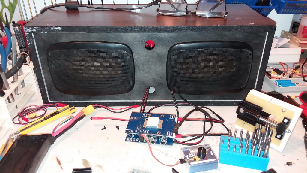

Dneska proběhla zkouška s normálními reproduktory (Tesla, vykuchané z Felicie, 4Ohm / 15W):
Konfigurace bez omezovače (čti sám doma) dovolila připepřit výkon. Jsem spokojen, ba skoro nadšen.

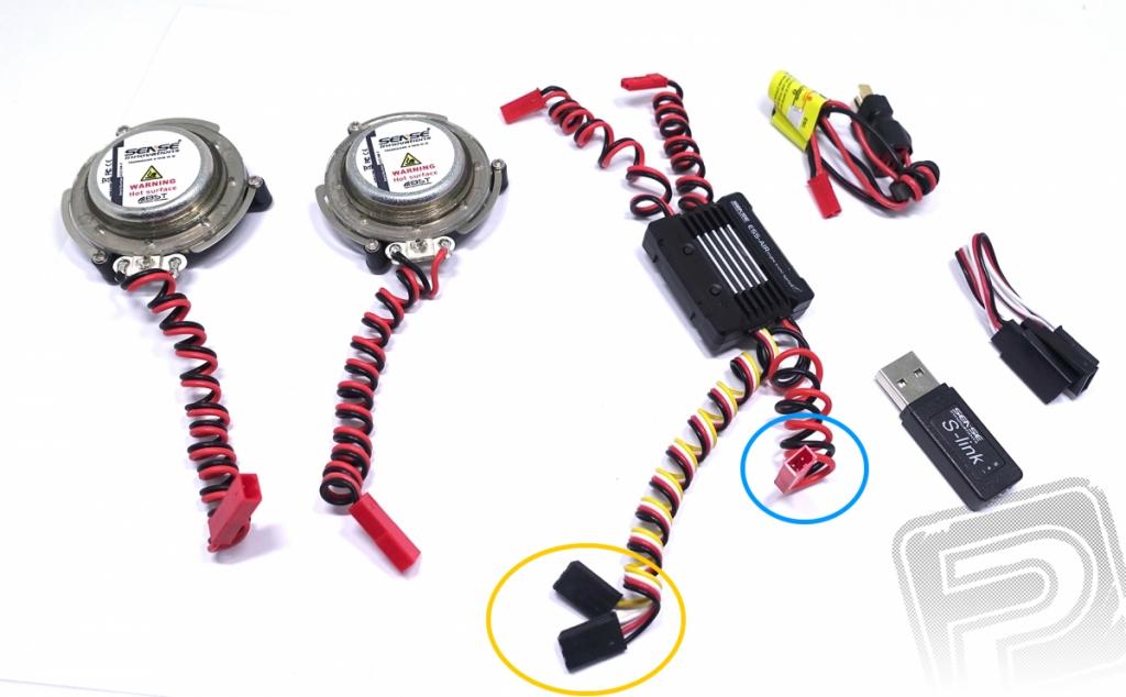

Zdravím, najde se někdo, kdo poradí se zapojením zvukového modulu ESS-Air verze V2 ? Chci ho napájet
z vlastního zdroje, ne z pohonné baterie, nerad bych ho nedopatřením odpálil.

Co si pamatuju tak při zkoušení jsem ho napájel taky "externě".
Prostě tam co je modrý kolečko přivedeš "svoje" napětí, to oranžový zastrkáš do přijímače.

jyrry: dík za odpověď, ještě pro upřesnění, ty vývody v tom oranžovým kroužku trížílový + BEC z regulátoru připojit přes V-kablík do kanálu plynu a ten samostatný (žlutý) ten je na co na ovládání střelby palubních zbraní? Alespoň tak jsem to pochopil z návodu.
