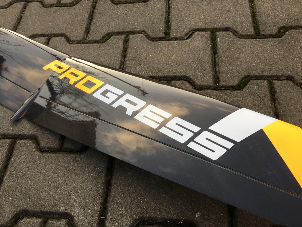

Přidávám fotky křídla Progressu light, který poletí na moravské f3k tréninky..

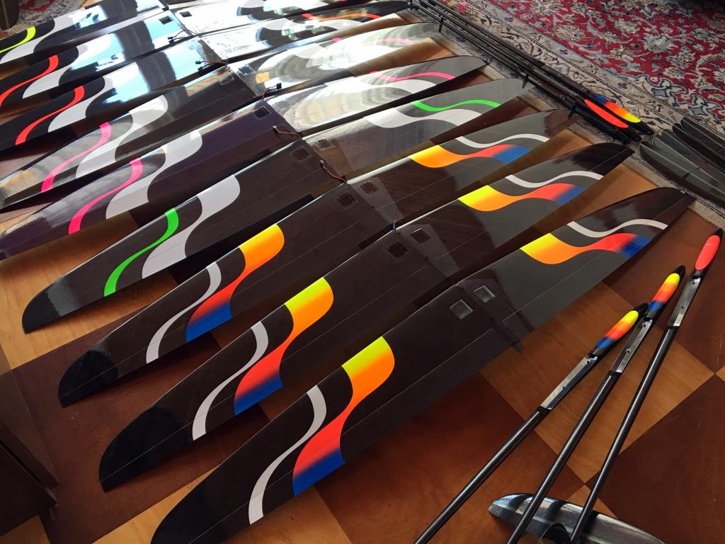

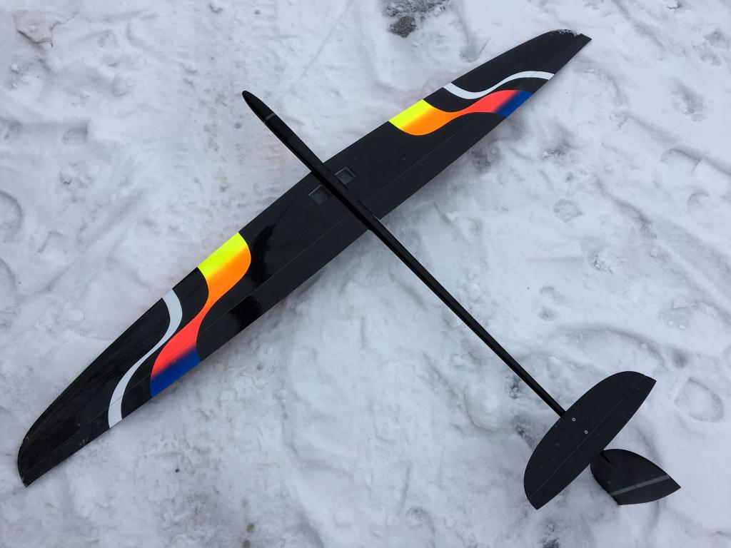

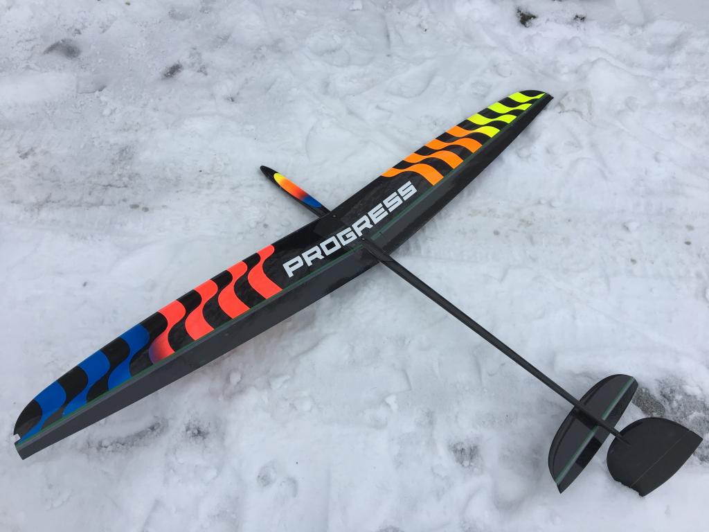

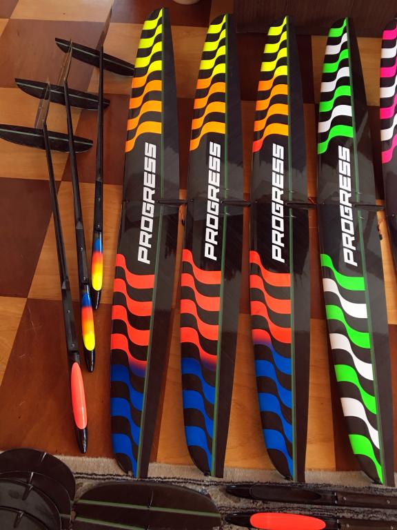

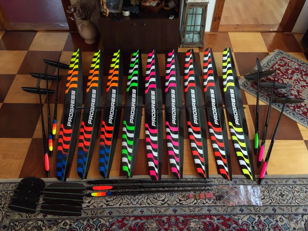

Los577 píše:Pro oživení pár fotek nových Progressů
No, nevím, je to takové barevně mdlé. Chtělo by to víc barev, a hlavně signálních

Mě se tedy nové motivy hodně líbí. Kdybych si u Ivoše nnekoupil Progrese dříve když toto zkoušel, tak novému vzhledu bych osobně neodolal.

Pro jistotu, kdyby to nebyla ironie.
Barvy jsou fluorescentní - zářivé. Je trochu problém je vyfotit to tak, aby na fotce tato barva zářila jako v reálu. Mobil to nepobírá většinou.
Pro tvoje info, lakovat tento design není vůbec žádná prča. Kombinace dvou barev bílá a např. růžová je nádherně vidět.
Pří kroužení termiky v dálce je tento design fakt krásně vidět. Nevím, co by sis představoval ještě jiného?
Například ta duhová verze - kombinace čtyřech barev s bílou je časově a pracovně o hromadu náročnější.
Je k tomu potřeba namíchat 4 různé barvy + bílou a navíc čirý lak. Tzn. míchání 6 kelímků s barvami jiná technika lakování..
O přípravě a lepení šablony do forem pro tento design nemluvě. Taky pak umývání 6 pistolí je chuťovka
Jinak komu se nelíbí reflexní barvy případně ani jeden z designů. Není problém se domluvit na vlastním designu. Pošlete si svůj náčrt a můžeme se domluvit jestli je to reálné, či ne. Když ani to nikoho neuspokojí, nechť si objedná model z ciziny. Jen se obávám toho, že s vámi o designu moc výrobců nebude chtít bavit, nebo za vlastní design vysolíte takovou raketu, že si to rychle rozmyslíte.
Příprava téměř jakéhokoliv designu vyjímaje obyčejných pruhů je několik hodin práce v pc např. v corelu poté řezání šablon, které ne vždy úplně sedí, protože ve formě jsou klíny pro panty křidélek různé výstupky atd.. Mnohdy je s tím problém pokud do nich desing zasahuje. No a nakonec vždy překvapení, při otevírání formy jestli vypadne vůbec jedničkové křídlo, který zákazník tak vehementně chtěl se svým vlastním designem. Nejednou jsem musel vyrobit nový kus, protože vznikl problém při lakování složitějších designů.
Když pak příjde vyúčtování za model, kdy si za půl dne práce navíc naúčtuji směšných 500 Kč za vlastní design a barvy, ještě lítaji nepěkné pohledy.
Tyhle tři aktuální, sériové designy jsou podle mě fajn kompromis mezi složitostí výroby, estetikou a taky váhou samotného křídla.
Přeci jen u káček řešíme každý gram. Vznikly díky spolupráci s mladým designérem. Nechali jsme na tom dva dny práce.

Přijdou mi ty uštěpačné poznámky nemístné.
Každý kdo létá termiku ví, že žádná barva není dost šílená, hlavně když se blýskne v pravý čas.
Mně se tyhle vzory od Iva moc líbí.
