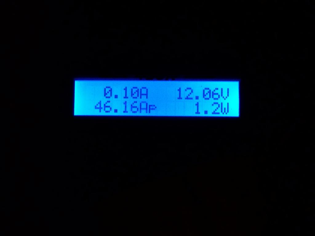

Měrění s axi 2220/12 long
Vrtule GM 12x8
Lipol 3s 1050Ah 75c
Musel jsem dát 5g do ocasu a celková váha vzrostla na 1320g
