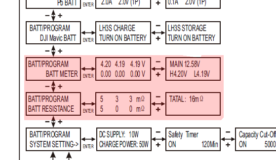

V manuálu máš přehledný strom všech funkcí (viz. výřez v příloze). Zkontroluj červeně orámované položky, napětí jednotlivých článků (BATT METER) a jejich vnitřní odpor (BATT RESISTANCE)
