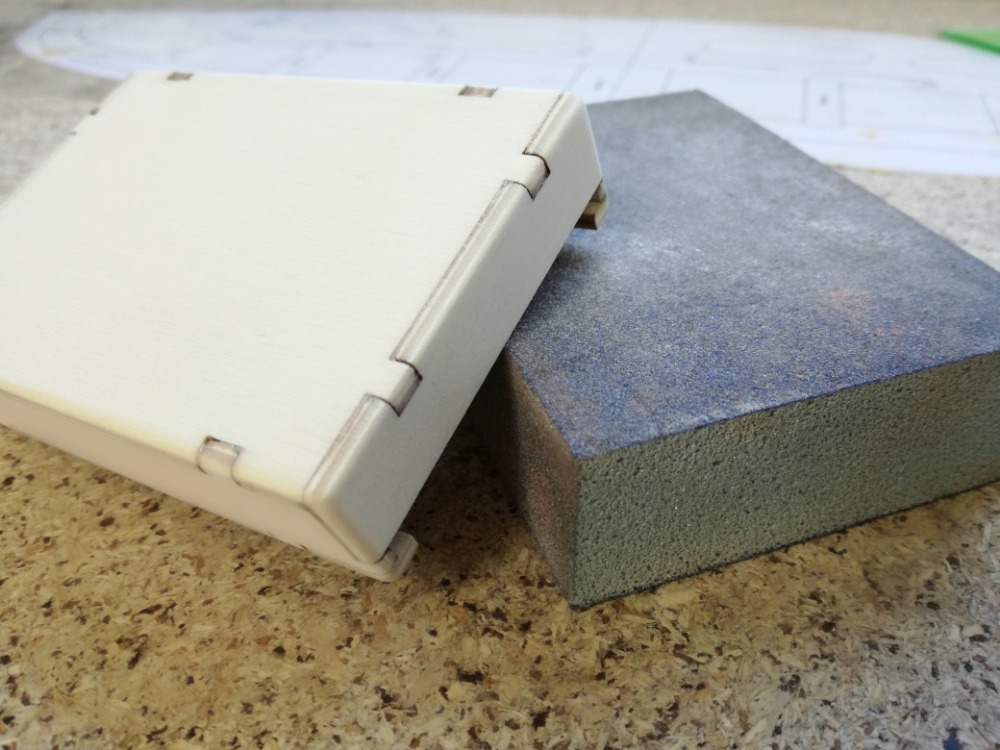

Dokončil jsem poslední část stavebnice modelu KIWI - krabičku na balasty.
Vleze se do ní 4ks ocelových a 4ks bukových válečků, do série přijde ještě malá úprava.
Na zadní straně krabičky budou laserem popsané jednotlivé varianty pro sestavení balastu, navíc s vyznačenou hmotností.
