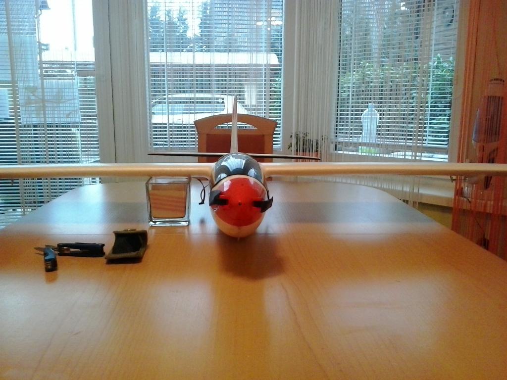

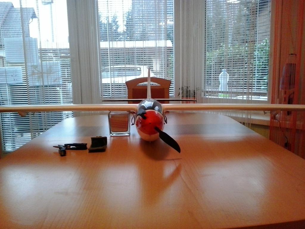

TAk je vše jinak. Byl jsem to znovu zalétnout a pořád se naklání do leva - pomůže pouze vytrimování křidélek doprava na hodnotu 65 pak to lítá nádherně.
Vizuelne tam nic nevidim, kridla jsou stejná, celé letadlo je dovážené , vyvážené na dvou lahvích od piva
Nějaký nápad ?

Já jsem měl podobný problém. Při letu s motorem šlo dělalo dost divy... Byl to trup zkřivený do "vrtule", asi jako o Tebe. Ale mně to pomohlo.
Zkoušel jsi porovnat hmotnost jednotlivých polovin křídla?
