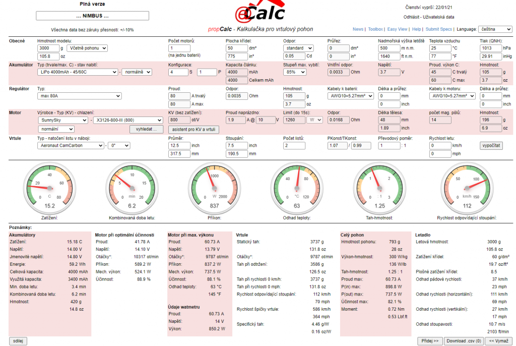

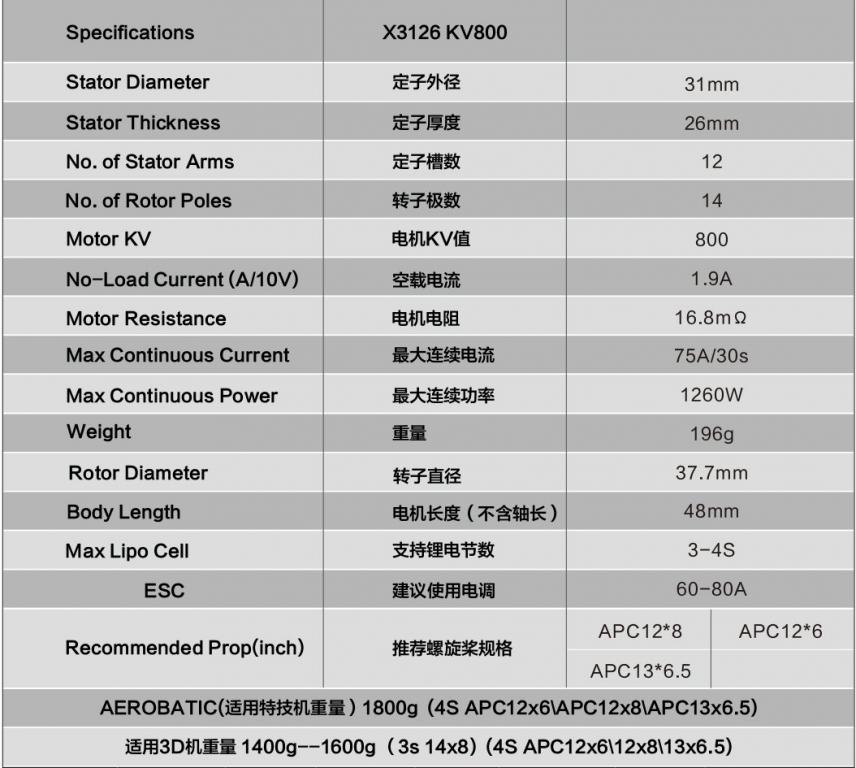

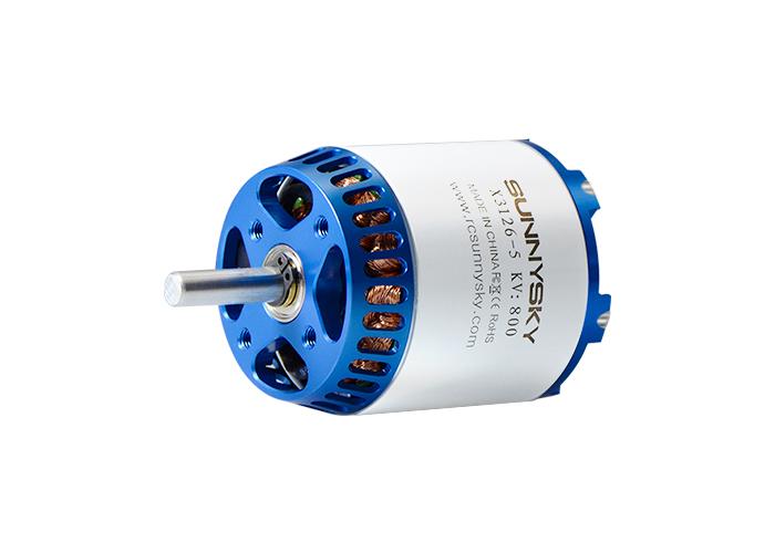

Ja by som tam dal tento motor:
SUNNYSKY X3126-III 800 KV s vrt. 13x8, cca. 1kW, 12m/s, 71A. (let. hmot. 3000g), alebo úspornejšie obr. 2. s vrt. 12,5x7,5.

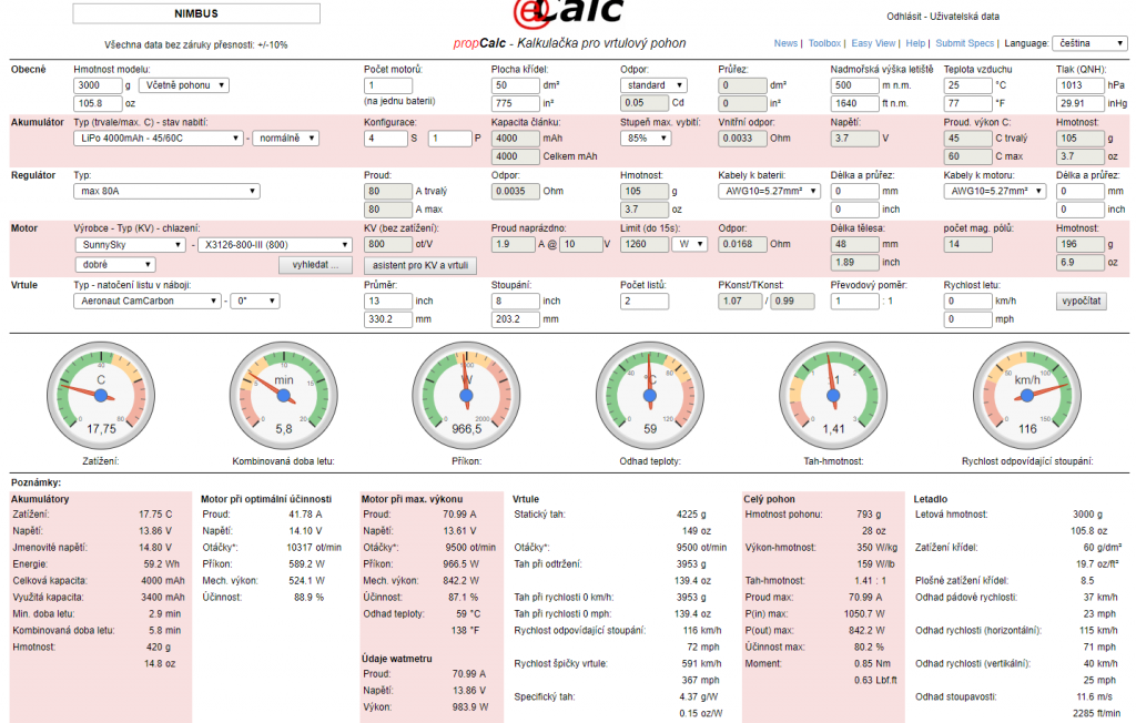

Tento motor SUNNYSKY X3126-III 800 KV, je velmi dobrý typ. Jen bych použil vrtuli 13x6,5 pro snížení odběru.
Nebo Japonce OMA-3825-750kV s vrtulí 13x6,5 .
Baterku rozhodně 4S 4000 alespoň 40C.
