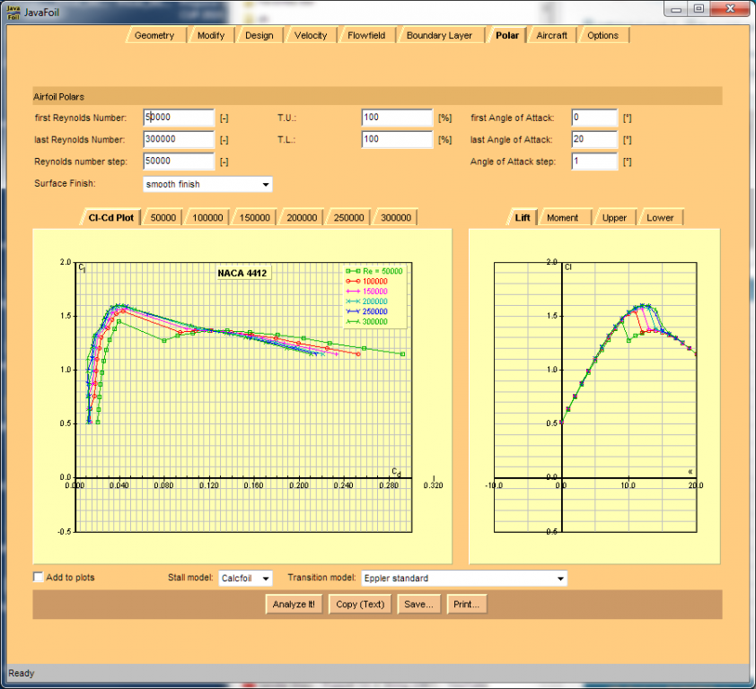

StrycAlois píše:A existuje nějaká křivka závislosti, nebo alespoň nějaká silně zjednosušená aproximace závislosti kritického úhlu náběhu, anebo vztlaku, jak uvádí TomášC, přes Re, na rychlosti letu?
Pro nějaký velice běžný profil a pro běžný rozsah rychlostí, např. 20 až 80km/h.
Anebo alespoň nějaké orientační hodnoty, něco podobného, co dal OrDa pro teplotu:
Tam nie je len zavislost krirtickeho uhla ale aj koeficientu vztlaku - ten je s druhou mocninou ako tu uz padlo.
Dalej tam mas spomenutu zmenu RE s teplotou (RE kolise s teplotou lebo je to nasobok rychlosti a velkosti delene viskozitou - a ta prave kolise s teplotou http://www.ce.utexas.edu/prof/kinnas/31 ... scgif.html ) ... pri konstantnej rychlosti, ale aj ta sa meni lebo ...
dalej tam mas zmenu hustoty vzduchu s teplotou to ma vplyv na minimalnu rychlost
Az potom mas tu zmenu velkosti kritickeho uhla nabehu s RE. To sa da vidiet na hocijakej vztlakovej ciare cl=f(alpha) - na obrazku vpravo - meranej pri roznych RE napriklad:
