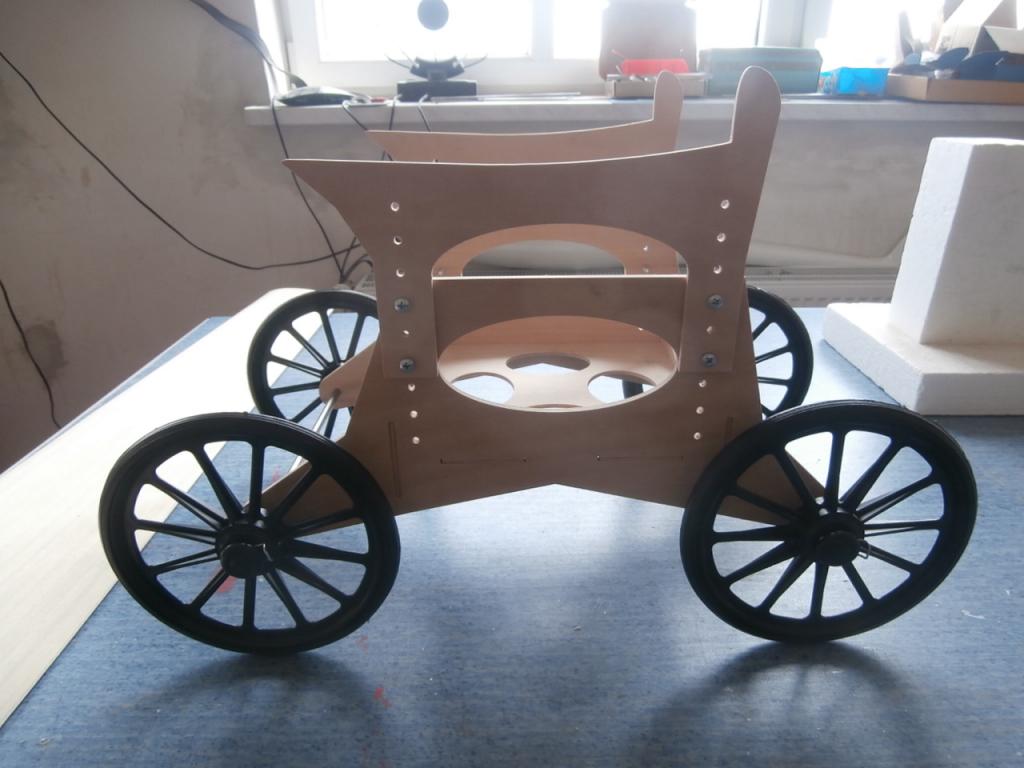

Pokud by nekdo resil tak jsem prave vytisknul prvni kolecko pro vozik na 3D tiskarne. Prumer 18cm, sirka 15mm, na dve loziska 608.
Budu to menit na voziku pro Minimou 3.4, ted tam mam 20cm kolecka z kolobezky ktere kazde hmoti (po odstraneni kusu plastu) 388g vcetne lozisek. Nove vytiskle kolecko ma 130g vcetne lozisek. Pro asfalt vhodne nebude protoze nema gumu (ale tam neni problem s prakticky jakymkoliv koleckem) ale do travy bude doufam lepsi nez puvodni.
Rikam si ze pokud usetrim kilo na hmotnosti vozejku tak by mel lepe akcelerovat i dosahnout vyssi rychlost (ted to bylo dost na hrane).

Kdyby měl někdo zájem, jsou ted k dispozici tyhle startovací vozíky.
Celková váha 1520 gramů.
Váha jednoho kolečka 104 gramů.
Průměr kolečka 200 mm.
Šířka běhounu 16 mm.
S tohoto vozíku startuji VSO 10 4m o váze 7,8kg.

Hmotnost kolecek je hooodne dobra, ja jsem lehci jak 200g v 200mm rozmeru nesehnal

mam dva dotazy :
1.jsou kola na vozik jeste dostupna?
2.jaka je pouzita sila preklizky ?
Moc dekuji.
