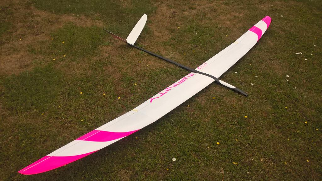

Infinity je doma a jen se kochám jak je to udělané.
Dá se to popsat lakonicky...je to žrádlo!! Takovou kvalitu provedení jsem již dlouho neviděl.
Celá konstrukce je uhlíková a křídlo pocitově jen zvoní...pevnost naprosto perfektní.

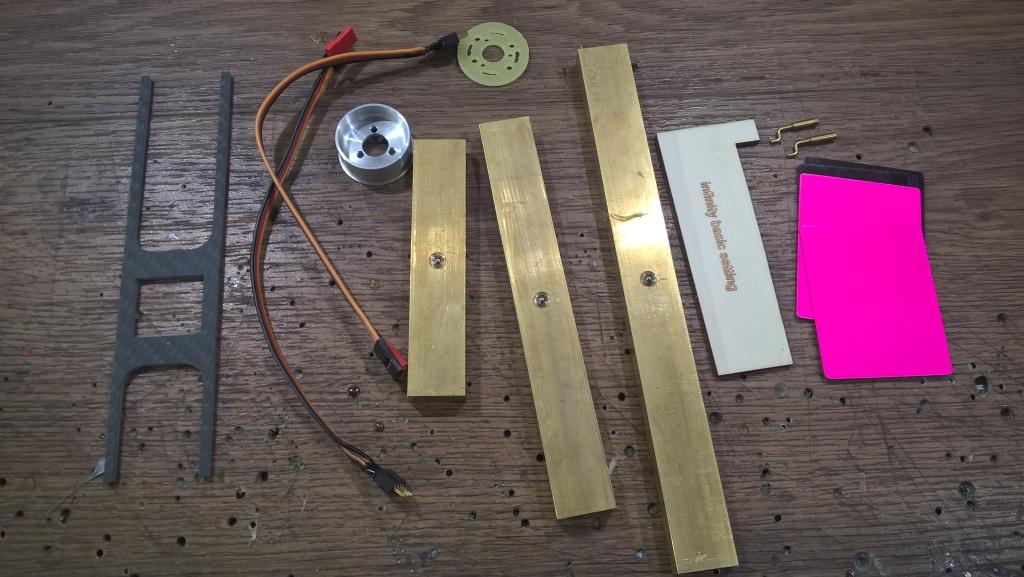

V příslušenství jsou tři zátěže s aretační kuličkou (perfektní nápad!!), dva druhy mot přepážky , hotové kabely pro propojení křídla (v křídle jsou již kabely kompletně připravené) no a i taková maličkost jako měrka nastavení Vop. No a též dvě různé spojky křídla ( rozdílné vzepětí)
