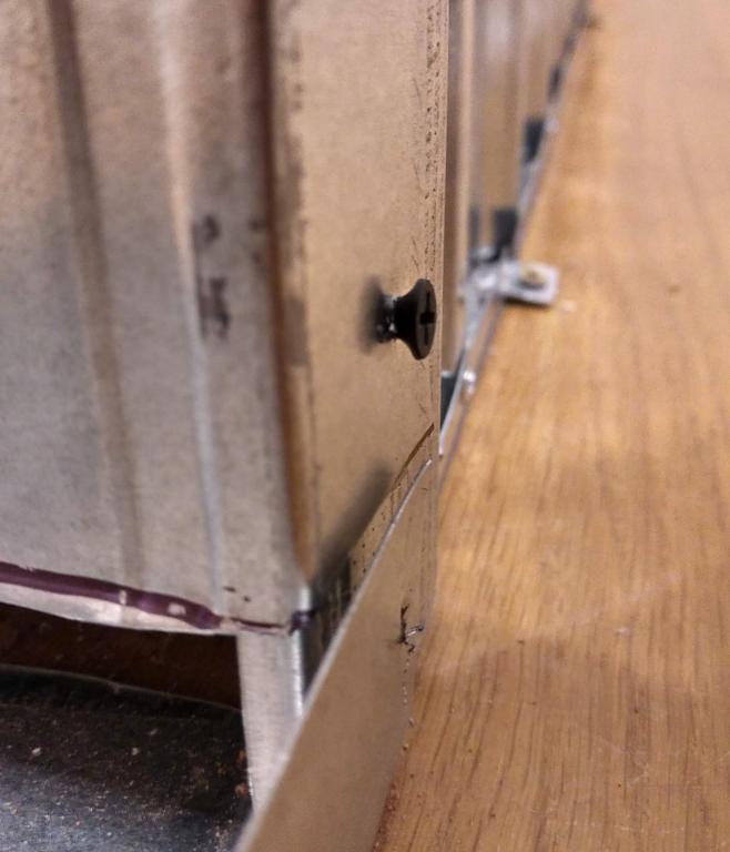

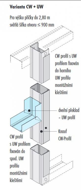

Prosím o radu zkušené sádrokartonáře. Pro usazení pouzdra na dveře do SDK jsem zvolil vyztužení pomocí CW profilu spojeného s UW profilem
Vycházel jsem z montážní příčurky https://www.knauf.cz/file/1062-montazni ... n-2012.pdf (strana 21)
Měl jsem zato, že obyč vruty UW a CW sešroubuji dohromady, aby držely pohromadě. Problém je, že klasickému vrutu SDK desky z profilu trčí hlava. Mám obavu. že se mi SDK vyboulí. Zároveň musím oba profily předem navrtat, protože jinak má CW profil pod vrutem uhnout. Je to zbytečně pracné, ale jak se to má dělat správně netuším. Montážní příčurka mlčí a tento delail jsem předem nedomyslel.
Asi dělám něco blbě, ale ale už mám vše nakoupené a nakrácené, tak výměna za UA profil není správná varianta.
Zároveň jsem si naivně myslel, že do tohoto vyztuženého profilu přivrtám i SDK desku, což je dle všeho taky naivní, protože klasický vrut rozdrolí SDK a do obou profilů se mu vůbec nechce.
Používám tyto vruty
Hlavička kouká myslím moc:
Jak to děláte mistři SDK ?

Nejsem sice sádrokartonář ale dělal jsem si sádrokartohu cca 250m a profily jsem spojoval těmito šrouby

Ahoj, taky nejsem mistr, ale pár příček už jsem udělal. Ty šrouby co používáš (TN) jsou na upevnění SDK desek na profily. Na spojování profilů potřebuješ šrouby LB viz tvá příručka str. 33.

To co psali kluci samozřejmě. Nicméně co ti kouká , snadno zaškrábneš dirku do sádrové desky. Co jsem dělal ze sádry jsem nikdy nezpevňoval jak zmiňuje příručka. Nevidím v tom žádný smysl. Futro dveří je dost pevné a po sešroubování deskami a upevnění futra to nemá kam pochodovat.
spíš jde o množství šroubů v desce a citlivě dotahovat, aby nekoukal, ale současně se neprorval moc hluboko.
a taky aby to bylo přesně, a zárubeň nebyla do vrtule. Pak ty dveře při bouchnutí sednou celou plochou a není místní namáhání v nějakém konkrétním místě.

Díky za nasměrování. Sešrouboval jsem to samořeznými šrouby. Hlavička i tak kouká a uvidím, zda bude třeba SDK odškrábat nebo se hlavička po přitažení k profilu zatlačí do SDK "sama".

Přesně tyhle Texy z odkazu používám na přitažení topný fólie na profil pod SDK. Fólie je dost těžká a oboustranka ji dlouhodobě neudrží pokud se sádrokartóňáci flákaj a hned to nezaklopí. Texy dáváme pro sichr asi po 1 metru a hlavička se bez problému zamáčkne do SDK desky. Pro sichr můžeš přidat v místě kde máš víc Texů pár TN vrutů aby se líp stáhla deska k profilu.

Díky všem hlavička se zatlačila do SDK bez problémů a příčka stojí. Ještě přebrousit "a je to".
