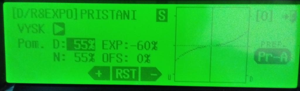

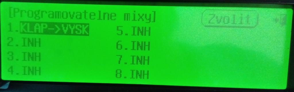

Takže samokřídlo jsem začal jako nový model bez ocasu s volbou dvě křidýlka.
Jak jsem psal, reverzem serv nešlo nastavit správný směry výchylek, pokud šla správně výškovka, tak křidýlka šly opačně a po reverzu se to jen obrátilo. Tak jsem v mixu elevonu nastavil z defaultních plus hodnot na mínus hodnoty:
Výškovka zůstala defaultní plus hodnoty. S tímhle nastavením začaly elevonu chodit správně.
Pak jsem si vytvořil k Normálu letovej režim "Přistání". Mění se přepínačem F a má plynulý přechod při zapnutí a vypnutí 2 sekundy.
Potom jsem v režimu přistání vytvořil mix na přizvednutí výškovky
Velikost přizvednutí se dá zvolit na pravým otočným RS
No a pak jsem si ještě pro křidýlka a výškovku nastavil možnost zapnout nebo vypnout přepínačem A Expa. Dal jsem dost velký, nevím, co bude to samokřídlo dělat.
Teď když už to je hotový a funkční tak se to zdá jako prkotina ale jak jsem psal, jsem zvyklej na Futabu a tam je to trochu jinak a navíc jsem nikdy samokřídlo neměl.
Fotky nic moc, ten podsvíceny displej je pro foťák bez blesku nějak problematickej a s bleskem se to moc leskne.
