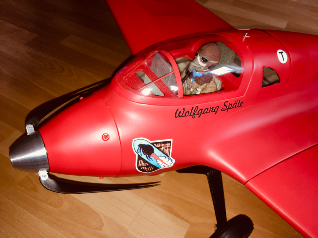

Formy nabízel Igor Vyznal fa VL model, bylo to ale na velikost 1550 mm. Já jsem sehnal z druhé ruky trup z těchto forem, model jsem nyní dokončil - viz foto, ještě ale neletěl. Je to na měřítko 1:6. Pokud bys chtěl plánek na konstrukčního kometa ve velikosti 1:6 dej vědět, můžeš si jej upravit na velikost dle libosti, mohu poslat e-mailem.

Formy 1:5 nabízel Igor Vyznal, fa VL model. Já jsem z těchto forem získal z druhé ruky trup i výlisek kabiny. Model jsem nyní dodělal viz foto, ještě neletěl, rozpětí je 1550 mm. Kdybys jsi chtěl Kometa s konstrukčním trupem v této velikosti, mohu e-mailem poslat plánek, který si můžeš velikostně upravit dle libosti.

S panem Vyznalem už jsem prohodil něco po e-mailu a vyšel mi vstříc.
Rozpětí 1550mm je 1:6, já chtěl trochu většího (1:5), ale to bych překousl, to mi až tak nevadí....
Když se ale koukám na ty fotky, jak moc je to éro maketové???
Vím že to hodně zkresluje čumák se zabudovaným motorem a taky hlavně podvozek... Jinak mi trup připadá OK, ale křídlo!? Má správný půdorys?? Přijde mi málo šípové! Je to tak nebo se mi to jen zdá?

Laminátový trup od pana Vyznala mám doma, ale nakonec jsem zjistil že to není velikost 1:6 ale 1:7!
Tím jsem dost mimo vůči mému původnímu požadavku na velikost, ale když už je doma pustím se do něho.
Vytiskl jsem si k němu totiž plán křídla od Johna Mosse z Outerzone a po porovnání proporcí a přeměření trupu jsem přišel na opravdovou velikost na kterou to sedí.
Plán křídla jsem musel zmenšit o 15%

Hm. A není to tím že plán je na křídlo včetně přechodu do trupu a ten trup už ten kus s přechodem má?
Jen tak mě to napadlo když vidím tu fotku.

Není... Vím jak si to mám složit neboj
Stačilo i porovnat proporce laminatoveho trupu s plánem je tam půl směrovky rozdíl.
