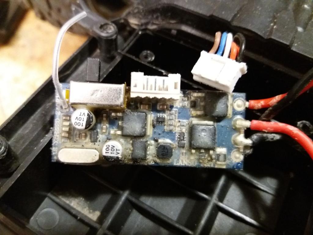

prosím autíčkáře o radu. auto nám přestalo reagovat, občas cuká, občas se samovolně roztočí motor. protože s tim kluk jezdil i v mokru, zdá se mi že tento přijímač spojený s regulátorem byl navlhlý a asi je v něm problém přesto že je to celé zalité v nějakém vosku.
poraďte mi jestli se toto dá sehnat a vyměnit, v případě že ano, jak to bude s párováním ke stávajícímu vysílači ..
Zřejmě poškozený přijímač / regulátor - existuje náhrada?
Re: Zřejmě poškozený přijímač / regulátor - existuje náhrada
Jako první pokus pro oživení po absolvování mokra je zbytečně nezapínat obvod lehce osušit vodu ubrousky a dát třeba i s autem třeba na radiátor i na delśí dobu den dva ať to vyschne , potom lechce suchým štětečkem očistit -opráśit tišťák pokud by na něm byly nějaké zbytky blátíčka , nebo oxidu ... někdy to zabere a rozjede se to .
Pokud ne , tak pro radu na možnou náhradu je potřeba sdělit typ auta nebo dát foto auta a vysílače aby bylo jasné co se hledá .... spousta hračkomodelů má podobné vnitřnosti a vysílače- možná se to někomu doma povaluje bez užitku.
