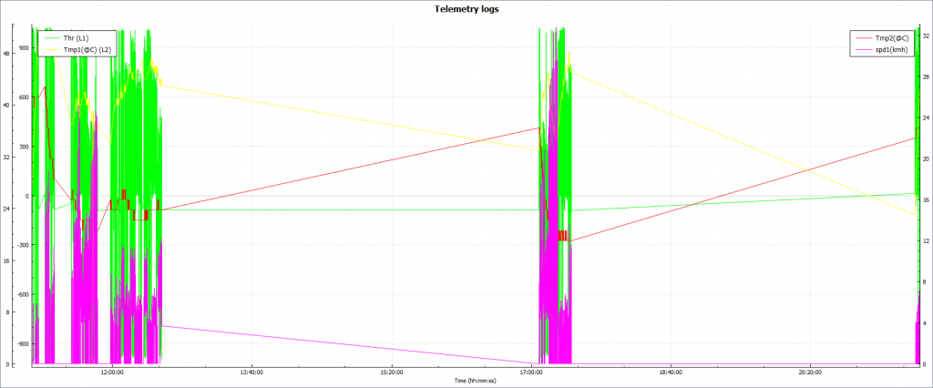

U aut stejně jako u letadel, ne?
Já ve výše zmíněné "přetvořené" volantovce vidím aktuální a maximální rychlost, napětí na baterce (resp. na nejslabším článku), teplotu ESC a teplotu kolem baterky. U teplot též maximální hodnotu. Navíc se údaje logují a je hezky vidět, jak při jízdě teplota ESC stoupá a kolem baterky klesá (protože tam proudí vzduch) a obráceně, po zastavení teplota ESC klesá a okolí baterky teplota stoupá, protože se nechladí. :)
Pokud se tahle volantovka osadí multiprotokolovým modulem, umí i telemetrii FlySky.
Jak už jsem někde psal, pravděpodobně mám první(?) a minimálně jednu z mála 24ch telemetrickou volantovku. :-P
Vyšla mě na +-3500 Kč...
log jakési jízdy
log jakési jízdy
.. senzor na baterku nebyl zapojený, model puštěn je krátce, takže teploty jsou ...
