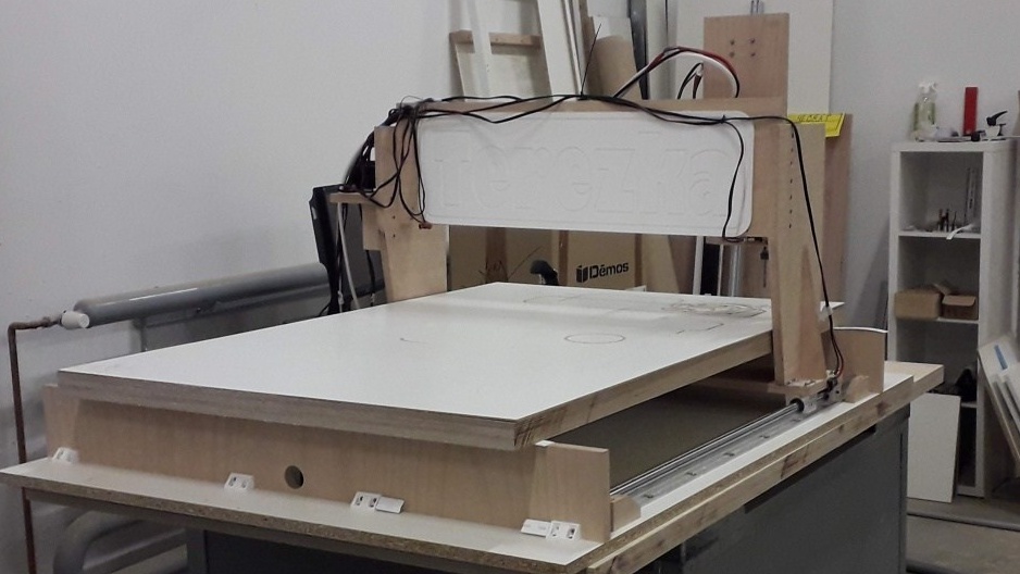

Ještě se tedy trochu "pochlubím" - Toto je moje Terezka
A za první nakopnutí bych chtěl podekovat zakladateli vlákna.
Na popud prvního příspěvku jsem zakoupil motory 11/2015
v Microconu.
A nakonec jsem to skoro dokončil.
Další poděkování stránkám Okolo domečku kde jsem také čerpal inspiraci.
Původně jsem chtěl dělat kovovou konstrukci, ale pro urychlení jsem zvolil překližku. časem udělám možná upgrade.
Je připraven i laser. Aktuální rozměr 990x660. Zdvih Z 140mm.

Re: Domácí CNC
Velice hezký strojek! A toho místa kolem...
Gratuluji a ať dobře slouží.

Pěkné!
A co odsávání? Dokáže to zamořit široké okolí jemným dřevěným prachem. Vhodným i na vlastní výrobu tmelů

Curtiss díky za nakopnutí. Nějak mě nenapadlo to zkusit do té ER11 hledat. Asi se to najde i na aliku.
Co se týká odsávání tak jsem to zatím řešil trubkou viz. obrázek.
Je to na výšku posuvné s aretací těmi motýlky.
Je na to připojen Protoolový vysavač. Ale bude to chtít udělat odsávání přímo kolem frézy s nějakou kartáčkovou clonkou.
Špony z forexu (plast) jsou mrchy a statika je hází všude a ani ten vysavač v tédle vzdálenosti je všechny nechytne.
Plánuji zkusit vzduchové přisávání dle zdejší dizkuse výše a napojení na velký mobilní dílenský odsavač s průměrem 150mm.
