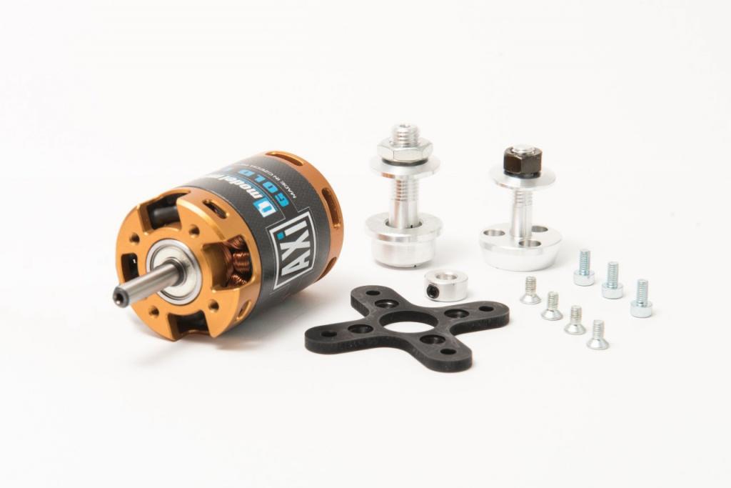

Neviete nahodou či sa da oska na tomto motore AXI2862-10 V2 pretlačit respektive na druhu stranu lebo potrebujem ju na opacnej strane. Motor ide do vetrona Blanik L-13 od Blackhorse 2.7m.

Obávam sa, že nie. Asi bude treba použiť sadu pre obrátenú montáž....

Asi by to šlo. Ale jednodušší je zadní montáž, kterou k tomu motoru dodávají.

Nejde, Ani to nevyvazis, ani nevymedzis volu.
Pokial mas problem s priemerom v spici trupu a potrebujes kliestinu, tak existuje verzia s mensim priemerom predneho cela (long).

Chceš mi tvrdit, že když z nějakýho důvodu potřebuju vyměnit osu, nebo ložiska, mám se na to vys... a koupit novej motor?
Nevím, jestli zrovna u tohoto jde lehce vyměnit, ale u pár kousků už jsem osu i ložiska měnil a motory fungujou.

Můžeš ho poslat na servis výrobci, není to problém. Mám s tím dobrou zkušenost. Něco to stálo, ale dle mně se to vyplatí. Pokud tedy nemáš nějakou čínskou kopii.

Rec nebola o nejakom cinskom vymete za 5,50 kde vymenit hriadel alebo loziska nie je problem ale o motore za ktory si priplatis aby bol tak ako ma byt. Navyse s dlhym rotorom.

Dakujem za odpovede. Ja ten motor potrebujem namontovat opacne a na opacnej strane mat osku s priemerom 5 mm. V sade na obratenu montaz je tam len zavitova tyč. Ja jednoducho potrebujem na tu osku s priemerom 5 mm nasrobovat taku predlžovaciu osku a nasledne na nu ide vrtula sklapacia.

Podívej se na http://www.AXI.cz najdeš tam co potřebuješ. Na unašeč dáš vhodný kužel a samostatné háčko se sklopkou.
https://www.modelmotors.cz/file/image/o ... 6ce739.jpg
https://www.modelmotors.cz/file/image/o ... 677e56.jpg
