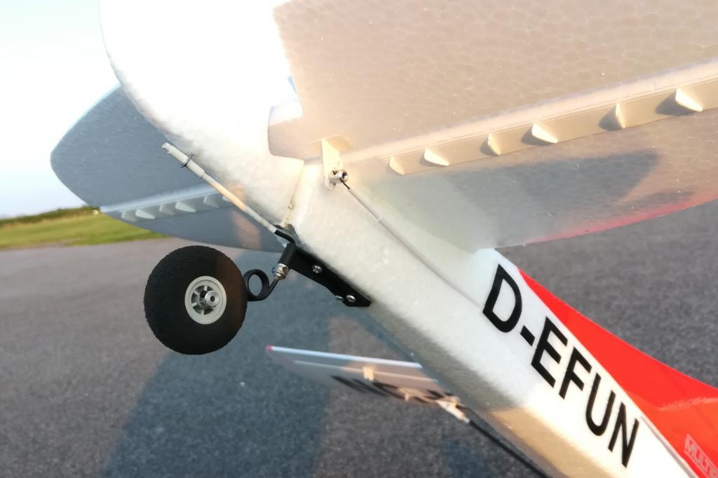

Nedávno jsem svého Funcuba vylepšil několika doplňky. Tak třeba se to bude někomu hodit pro inspiraci.
První úprava byla nová zadní ostruha a mechové kolečko. Ta originální je strašně tenká a měkká. To samý hlavní podvozek, tam jsme přidal extra drát a jen smršťovačkou je to spojený ( inspirace z fóra )
Další úprava jsou vzpěry křídla, tím se to hodně vyztuží a dá se s tím pak víc blbnout.
Kryt motoru je spíš kosmetická věc, ale libí se mi to tak víc.

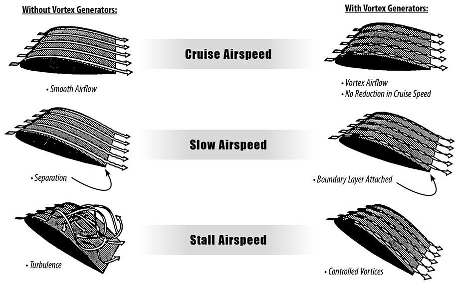

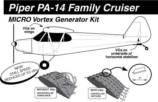

A poslední úprava jsou vortex generátory na křídle a výškovce.
Jo a ještě kamufláž, ta je udělaná samolepicí červenou páskou. ta se neodírá jako stříkaná barva.

Vypadá to hezky :-) Ty turbulátory mají nějakou funkci, nebo je to jenom pro oko...

Jen tak pro oko to není. Mělo by to déle udržet proudění vzduchu nad křídlem při pádové rychlosti a tím i řiditelnost. U velkých letadel to funguje, u malých modelů ten efekt možná nebude tak výrazný, bude záležet na velikosti a umístění těch vortex generátorů. Měření jsem nedělal. Na porovnání by se hodil stejný model bez a s těmi generátory, vyzkoušet to najednou, to jsme ale nedělal.
Tady to někdo řešil pro modely, jsou tam i videa:
https://www.rcgroups.com/forums/showthr ... esign-Tips
