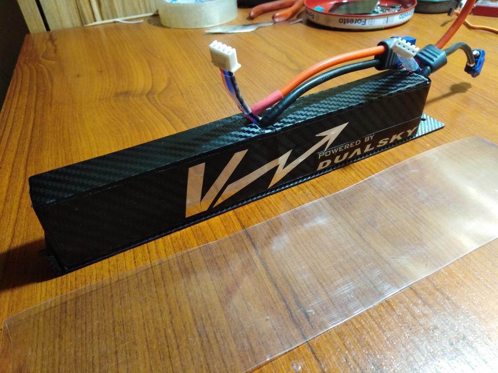

Pro pohon jsem zvolil 6článek..2x Lipo 2250 3čl/70C ULTRA Dualsky.
Jednak jsem je lítal..jsou spolehlivé a přiměřeně tvrdé, a jednak..jejich rozměr je přesně do útrob Vikose, což je nejpodstatnější
Lipo bude zkompletováno..upraveno a sestaveno do kompaktní vyjmutelné sady
Ať se daří :wink: ....a vydržať :lol:

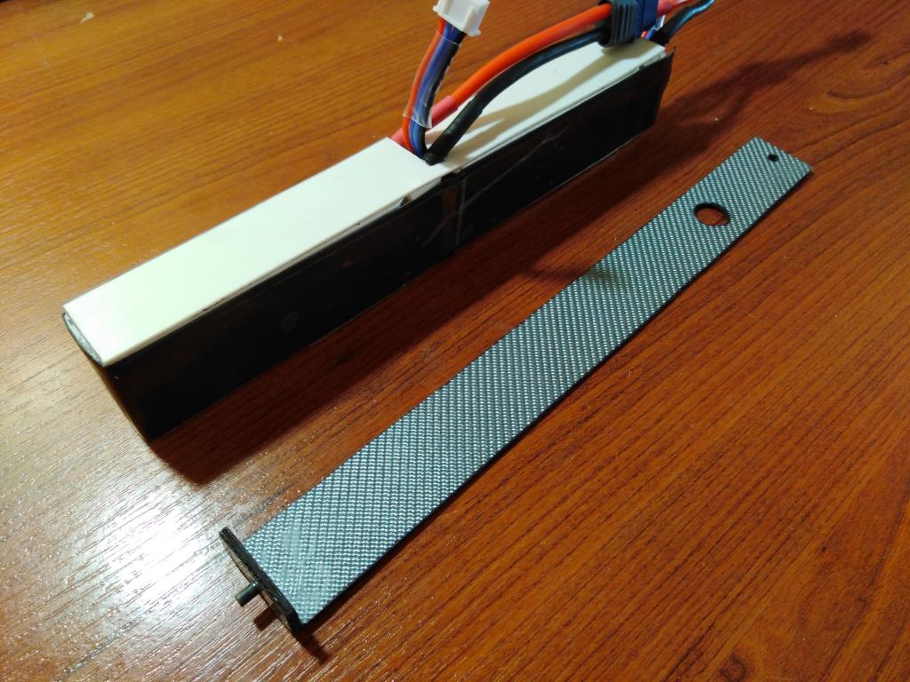

Úprava pohonných akku a zástavba do střevního plata Vikose..part 1.
Nosné plato akku ze sklouhlíku 1 mm..fixováno smršťovačkou...k základní desce centrováno trnem a uchyceno šroubem M3
Káblmanagement konektorů a zapojení baterie v dalším díle....dle dispozic a rozměrů regulátoru s motorem, jež by měly dorazit tento týden :wink:
