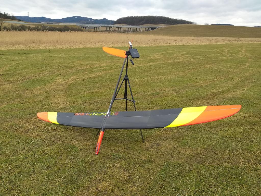

Na veřejné Infinity (facebook) skupině,jsem našel zajímavé fotečky,jak má Bohouš řešené umístění GPS vybavení pro GPS triangle.

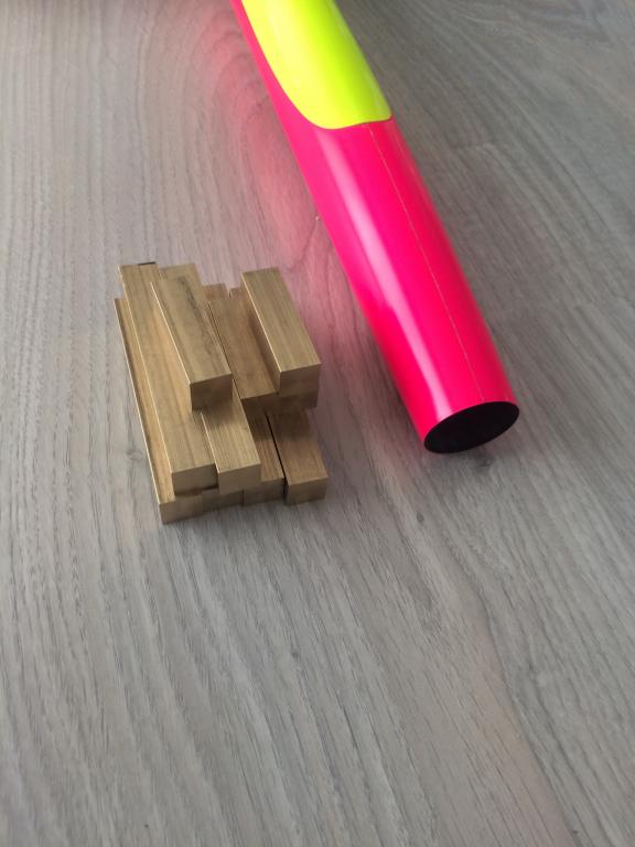

#200 Příspěvek od creagel »
Pridam fotecky 2 - nejen jak vypada muj kousek, ale i jak vypada hromadka balastu, ktera se do Infinity EVO Performance necha nalozit. Oproti Infinity NG se jiz balast neupevnuje v trupu, ale dava se do sachet primo v kridle. Kombinaci, co tam "nalozit" je dost :)
Ono nebude ani tak zajimave ciste ucelne osazeni na souteze, jako spis rozilne osazeni X vs V ocasek.

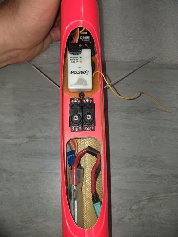

soarman
Příspěvky: 181
Registrován: sob 18.03.2017 11:41
Re: Infinity Evo F5J
#201 Příspěvek od soarman »
No, nádhera chlapci...to splynutí vašich strojů, fotek, postupů, to bude power inspiration :wink:
A tohle provedení táhel
to vidím jako sedlák poprvé :)

Jojoo :D :lol: taky jsem se divil :lol: :lol: hodne slusny hokejky

fly-up
Příspěvky: 96
Registrován: ned 18.10.2009 0:00
#204 Příspěvek od fly-up »

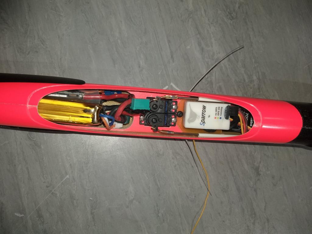

soarman píše:No, nádhera chlapci...to splynutí vašich strojů, fotek, postupů, to bude power inspiration :wink:
zle som vymeral dierky
pri performance su serva pri seba sa serva ide len prímač....tiahla sú podlepené listami k trupu
pri thunderstorm by mali mat serva medzi sebou medzeru aby baterky vošli v pohode za serva...hold sekol som sa a prerabat sa mi to nechcelo :)
keď to prestane fungovať , urobím úpravu
a tým Z-kám , je to diel on MP-JET funguje spoľahlivo , možno je to funkčnejšie ako vidlička...

fly-up píše:
Bohus
Myslím, že nejde o zle vymerené dierky, ale o skutečně profesionální prezentaci vaší práce..a za to vám díky :wink:

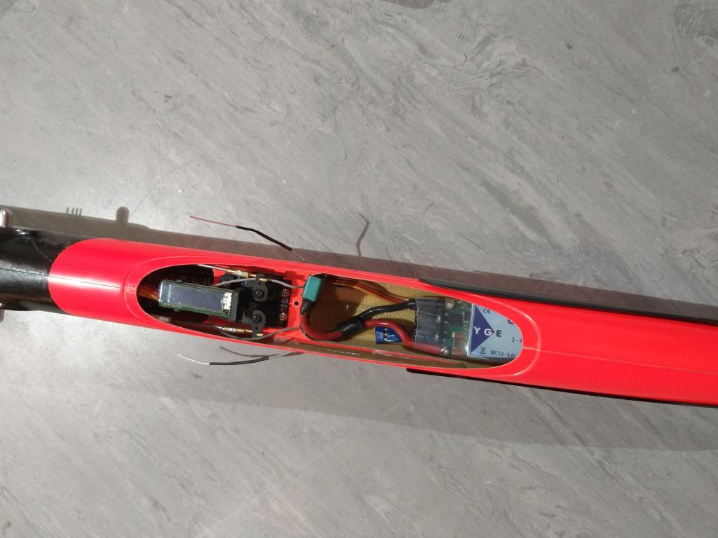

fly-up
Příspěvky: 96
#207 Příspěvek od fly-up »
Takže malo by to byť takto ,proste ale človek niekedy svoje lietadlo trošku odbije hlavne ked začne večer a na druhý deň chce isť lietat :)

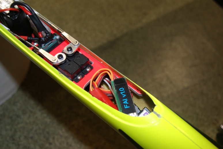

A viem to urobit aj s vidličkami , to na foto ale nie je EVO trup ale predchádzajúca verzia NG
