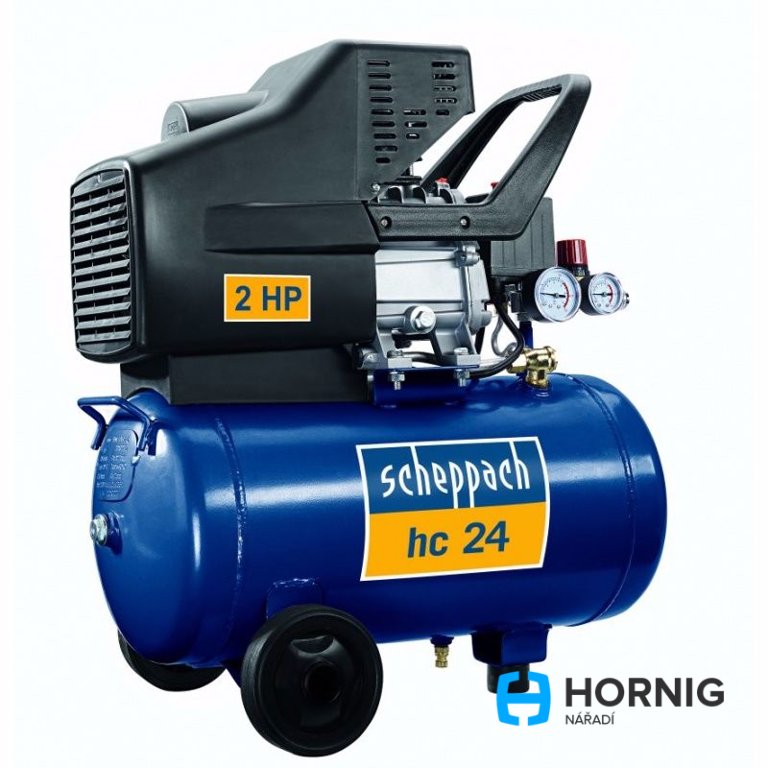

Celeron píše:.....Pořídil jsem klasickou lakovací minipistoli Schneider FSP AZ2 a hned ji prubnul.
Jakej k ní používáš kompresor? Myslíš, že by jí utáhnul kompresor, který má psaných 220l/min, 1500W s nádrží 24l?

jakub37 píše:Jakej k ní používáš kompresor? Myslíš, že by jí utáhnul kompresor, který má psaných 220l/min, 1500W s nádrží 24l?
Mám dvouválcovej Parkside, co byl snad jen jednou před cca 8 lety v Lidlu. V podstatě to je tenhle https://kompresory.heureka.cz/scheppach-hc-53-dc-5906102901/specifikace/#section 2KW, 410l/min, kotel 50l. Dnes jsem stříkal asi půl hodiny polyuretan a 100 ml barvy kompresor zapnul jen 3 x. Takže i poloviční litry za minutu naprosto bez problémů.
