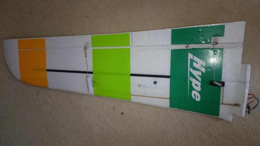

Chlapi můžete mi někdo vyfotit křídlo osazené i s klapkami, nějak nemám představu kam to servo umístit díky.

Tady to máš. Udělej je trochu delší, je to lepší.

kupca píše:Chlapi můžete mi někdo vyfotit křídlo osazené i s klapkami, nějak nemám představu kam to servo umístit díky.
Pro serva klapek je v křídle skrytá příprava - není potřeba dělat nové díry, stačí odříznout cca 2mm ve vhodném místě. Nemám teď Funtica u sebe, tak nevyfotím

Já mám servo ve zmíněné přípravě. Uvidíš to na fotce v tomto vlákně - strana 9 poslední příspěvek dole.martinvax píše:Pro serva klapek je v křídle skrytá příprava - není potřeba dělat nové díry, stačí odříznout cca 2mm ve vhodném místě. Nemám teď Funtica u sebe, tak nevyfotím
Jinak taky doporučuji uříznout klapky cca o 7 cm delší než je naznačeno, jinak jsou málo účinné. O obratnost se neboj, kratší křidélka v pohodě stačí, i když si nenamixuješ spolupráci klapek.

Chlapi díky za fotky, hned je mi to jasnější, jen pro upřesnění když funtica hážete máte klapky zaplé?
