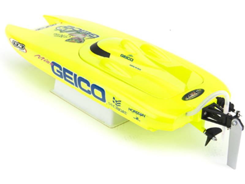

Ahojte lidi, vytiskl jsem si lod geico rychl clun a mam s nim problem, po pridaniplneho plynu se v primem smeru otociokolo Sve podelne osy o 180 stupnu a nebo kolem sve osy do protismeru, je to nejspis vlivem motoru a sroubu a jeho zaberu. Jak to udelat aby tonedelalo? Mensi sroub jsem daval, ale zas nejede jak by melo. Diky za rady.

Asi by to chtělo nějaké trimovací plošky - přidané "kusy plechu" na zádi. Pro některé modely se i prodávají hotové:

Co bylo předlohou pro 3D tisk? Miss Geico 17 RTR? 19"? Kterou verzi katamaran nebo monohull?
Jaké šrouby jsi zkoušel? Výbava: motor, baterky, ESC, servo, ... váha, umístění, ... odpovídaly předloze?
Miss Geico 17 RTR (NiCd, Brushed Dynamite 380, dolní podélné "ploutve" snižují risk bočního překlopení za jízdy)

Klopný moment motor, hřídel, šroub, bývá použit pro přetočení břichem dolů, když je poskoku břichem nahoru.
Stabilitu v poloze dnem dolů (klid-jízda) tvoří řada faktorů: tvar trupu, rozložení hmotnosti, sklon hřídele, ...
==edit02 trimovací plošky
Výše zmíněné (ladous) trimovací plošky-ploutve ke stabilitě přispívají.
Hlavně za jízdy je to hlavně tak kde vyjdu z tvaru nějaké předlohy, který nechci měnit
Kdes na RCManii diskutováno pro cosi jako plochý (záchranářský?) člun, špice Vé, boky doutníkové válce

ahoj, pro předlohu jsem si stahl přímo toto https://www.thingiverse.com/thing:2484802 a sroub tam mam takovej https://www.ebay.com/itm/CNC-3-16-Alumi ... 2749.l2649
motor mam 3665 na 120A esc a 4S lipo.
Nepomohlo by udelat dva pohony? jeden pravotocivy a druhy levotocivy.
