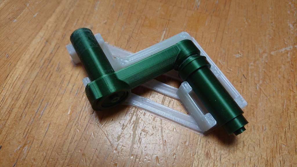

Tak jsem včera večer sedl k připravené stavebnici. Tiskl už jsem před nějakou dobou a nějak jsem to pořád odkládal...
Včera hotová spodní korba. Práce šla skvěle od ruky. Po takovém tom počátečním seznámení, co a jak je potřeba dělat.. :wink:
Když už jsem byl v Akrosu, tak jsem vzal i nerezovou trubku 6x1 na přední osu.
Hmotnost spodní části 877g.
Trošku jsem bojoval s tuhostí spodku a tak jsem si vytiskl pomocné propojky pravé a levé strany. Následně naprostá pohoda.
Použití kitařského lepidla je naprostá paráda. Skvěle se s tím dělá. DOPORUČUJI.
Už se těším na večer, na druhé kolo...
Příspěvky: 11425
Re: T-34/76 3D tisk
#89 Příspěvek od TomasC »
Ještě přidám ten soubor výztužného prvku.
A přikládám přípravek na souosé / kolmé lepení závěsů kol.
PropojeniVany.stl
(46.18 KiB) Staženo 148 x

Příspěvky: 11425
Re: T-34/76 3D tisk
#90 Příspěvek od TomasC »
Přípravek na snadné lepení kol. Pak to jde rychle od ruky.
T34_montazKOL.stl
(21.57 KiB) Staženo 139 x
