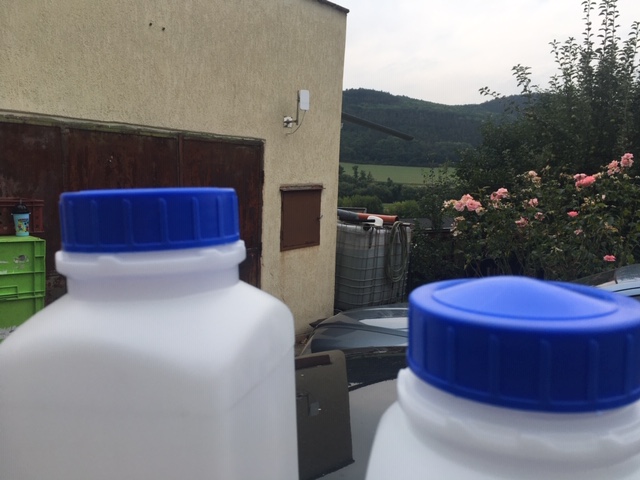

Kolegové netušíte kde sehnat nejlépe hranatou lahev viz foto. Tu s modrým víčkem naleptává benzin.Potřeboval bych objem 2,5l nebo 2l v půdorysu max 122mm x 122mm. BDL,Obal centrum, Vekron nikde nic nemají a petku od coca coly nechci použít.
Re: Širokohrdlá lahev na benzínovou nádrž
Tak přesně u této lahve se rozleptalo to modré víčko a šíleně změklo a slačilo 3 dni když byl ve víčku benzin jinak lahev je odolná benzinu. Je to vidět na fotce jak je víčko vyboulené.

https://www.rcprofi.cz/palivova-nadrz-1500-ml-weithals-nadrze-serie-278
Mám litrovku a Vervu a N95 drží.

1,5l je málo tu mám ve vlečné kde je DLE 111 a potřebuji ideálně 2,5l pro větší motor do vlečné

No a co dvě v kaskádě?

Mám už tři od různých dodavatelů a pořád to samé víčko změkne a připomíná to gumu. Nevím zda by to neodolávalo 95 benzinu ale kvůli blbé kvalitě 95 používám několik let Vervu 100

ahoj, a co zkusit dát pod víčko něco benzínu odolného a díry na trubičky udělat ze dna. Když nechceš ty dvě nádrže.

Petr12n9 píše:1,5l je málo tu mám ve vlečné kde je DLE 111 a potřebuji ideálně 2,5l pro větší motor do vlečné
Na tej istej stranke je aj 2,5l aj 4,0l. Stacilo listovat. Ja pouzivam 2,0l cca 5 rokov a drzi.

Nedávno jsem objednal. Do 14 dnů doručeno. Jsou perfektní. Dvojitý uzávěr. Aretace víčka drátkem proti povolení. Používám mnoho let k plné spokojenosti.

Petr12n9 píše:Mám už tři od různých dodavatelů a pořád to samé víčko změkne a připomíná to gumu. Nevím zda by to neodolávalo 95 benzinu ale kvůli blbé kvalitě 95 používám několik let Vervu 100
Na těch Weithals je jiný víčko materiálově i tvarem. Benzínu odolává bez problémů. Ve Funtáně ji mám skoro 5 let a nikdy jsem ji nemusel řešit. N95, Vervu leju jen do menších.

Tohle
https://www.eshopstyx.cz/eshop/sw-motec ... 9499.xhtml
má sice obsah jenom 2litry , ale určitě to benzín snese. Osobně vyzkoušeno.

Troll píše:Tohle má sice obsah jenom 2litry , ale určitě to benzín snese.
Dokonce antistatickej, tak v tom benzín při převalování nebouchne.
