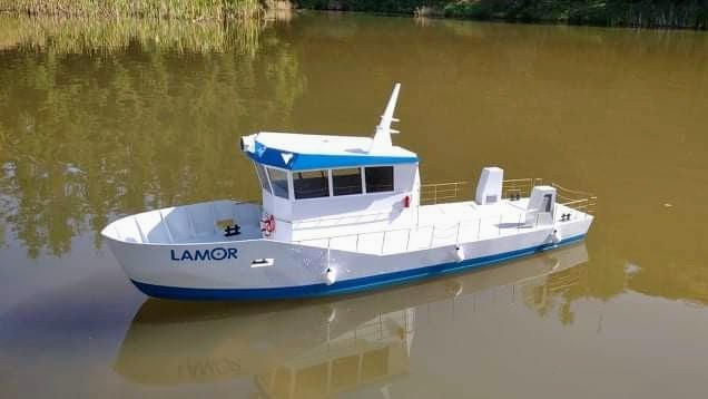

Jinak toto je můj drobek...

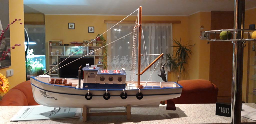

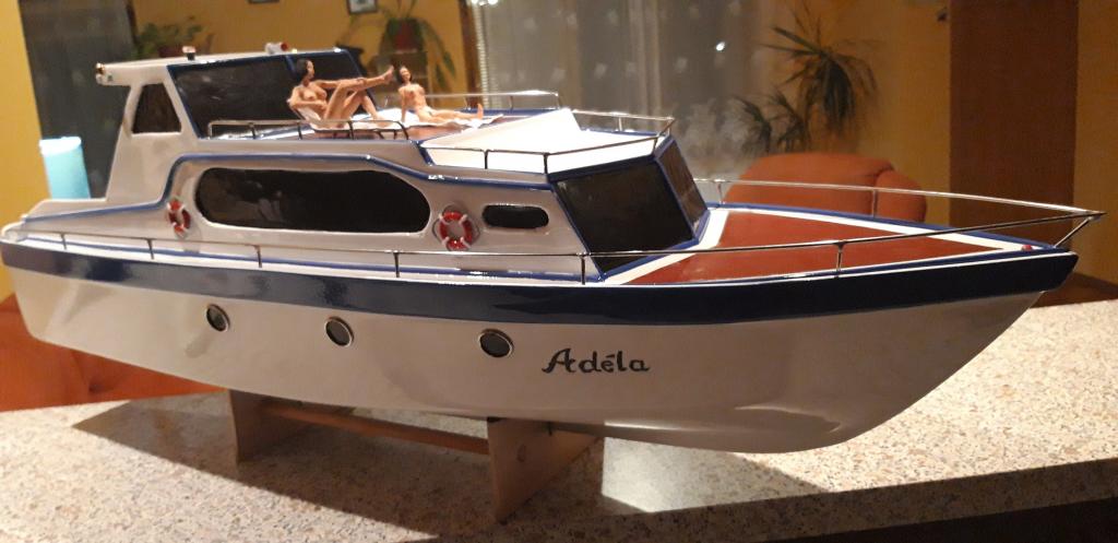

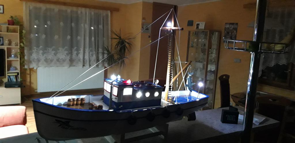

Je to vlastne moje prvni lod postsvena podle planku od zacatku. Měl jsem strach tam dát stejnosměrný motor aby se nehrál ale spálil se tak jsem zvolil střídavý a na tu 30 šroub to jede až moc nejradši bych jí tam nechal Ale vypadá tam dost divně tak maly šroub oproti velké lodi ta padesátka tomu sluší více. Přikládám foto a druhé foto je loď kterou jsem jen opravil a kterou jsem dostal a a ta mě nastartovala lodní modelářství Nicméně jaký motor by jste doporučili k tomu 50mm sroubu?
