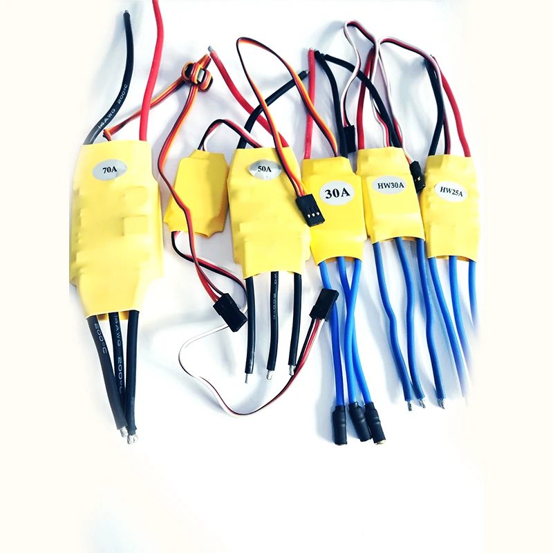

Zdravím, mám problém s rozběhem u levných žlutých XXD ESC z Banggoodu. Mám dva, 30A a 10A a oba při rozběhu cukají motory vlevo a vpravo jako by se nemohly rozhodnout kam se má motor roztočit. Někdy to trvá okamžik, jindy i celou vteřinu ale nakonec se roztočí vždy správně. Máte je někdo a nebo jste se někdy setkaly s tímto chováním u ESC. Jsou jen špatně naprogramovány nebo jsou to šmejdy? Neprogramoval jsem tu 30A a ta levnější 10A to ani neumí ale cuká taky. Díky za rady.

Rovnaky problem s rozbehom som mal pri pouziti NoName (ineho) regulatoru z hotoveho modelu v kombinacii s motorom MIG AC 400/14.
Nepomohla ani uprava casovania.
Po vymene motoru za klasicku (nezapuzdrenu) obezku Dualski problem zmizol.
Takze niektore regulatory dobre funguju len s niektorymi motormi.

Dík, no já používám s těma ESC tyhle tři motory a 3S lipo a všechny cukají při rozběhu.

S tím neporadím, mám jich víc a chodí v pohodě. Ale poprosil bych o odkaz na návod na programování. Koupil jsem je jen tak v pytlíku bez návodu.

Ked sa pozeram na tie motory tak su to vsetko male a vysokootackove motory - asi na koptery.
Jedine co ma napada tak skusit zmenit casovanie , prip.rychlost rozbehu v regulatore (mne to nepomohlo ale tebe mozno pomoze)
Alebo uz posledna moznost - skus si od niekoho v okoli poziciat vacsi motor - okolo 50-80gramov a otacky tak do 1200-1300 na volt.
A uvidis ci tie regulatory nebudu pouzitelne aspon s tymito motormi - aspon ten 30A , mensi 10A by sa dal pouzit s nizkootackovym motorom na park-flyery - tym by 10A odber stacil.
Ale treba vyskusat - mozno je chyba v koncepcii regulatoru a nic s tym nespravis.

fokker1 píše:S tím neporadím, mám jich víc a chodí v pohodě. Ale poprosil bych o odkaz na návod na programování. Koupil jsem je jen tak v pytlíku bez návodu.
Na Banggodu ve faq se na to někdo ptal a doporučili mu pro ten 30A tenhle návod
http://www.dys.hk/upload/2017-05-03/spe ... 25A30A.pdf

To bude ono, měl jste pravdu že s větším motorem 1000kv to funguje, necuká. Zkusil jsem ještě "Racerstar BR2814 1000KV 3-4S Brushless Motor"
https://www.banggood.com/Racerstar-BR2814-1000KV-3-4S-Brushless-Motor-For-RC-Airplane-Model-p-1380446.html?rmmds=myorder&cur_warehouse=CN
V návodu je že jde nastavit "start mode na normal, soft, super soft" a pak "timing na low, medium, high".
Zkusím teda u té 30A nastavit timing na high a start mode na soft.
Ta 10A bohužel nelze programovat, předpokládám že pro něj potřebuji motor s menším kv ale to je mi do mikrovrtulníku k ničemu.
Odloz do sufliku s popisom co robi a naco ho pouzit , az raz budes chciet vyskusat nejaky mensi model lietadla tak sa mozno hodi

Tak bohužel změna časování a start módu ESC u těch mých malých rychlých motorů nepomohla, takže je nedoporučuju pro motory s vyšším Kv.
