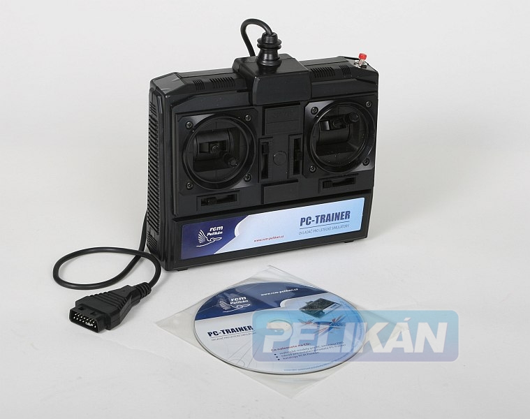

Není to přímo jenom o tomto simulátoru, ale o ovládačich ano.
Provozuje ještě někdo následující zařízení a pokud áno tak jak? Existují k tomu novější ovládače na W7 či 10? nebo to jede jen a pouze na XP? Nebo je na to nějaká jiná finta, třeba jinej USB interface?
RCM Pelikan PC-Trainer simulátor
USB interface RCM PELIKAN pro PC Trainer
