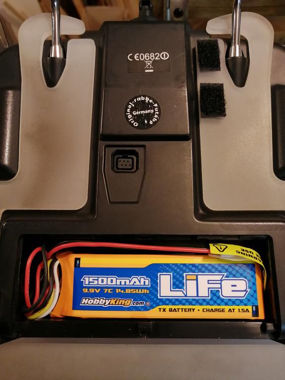

Odešla mi ve vysílačce 8 článková baterie NiMh . A chtěl bych jí nahradit nějakou lithiovou baterii. Dle napětí by odpovídal 3článek LiFe, ale chtěl jsem se nejdřív zeptat jestli to někdo už neřešil. Jestli ano tak kde a jakou koupit?

Já bych dal zase NiMh, Eneloopy. Nejstarší mám asi 8 let a stále mají 75% původní kapacity. Nemusíš pak řešit nějaký úpravy na hlídání malýho a velkýho napětí a budeš moct nabíjet přímo v rádiu původní nabíječkou.

Ahoj koupil jsem vysílačku použitou i s originální baterii. Mě vydržela asi tři roky, ale nevím jak jí měl dlouho předchozí majitel. Nabíjel jsem je nabíječkou BC6 a vždy na 0,2 A.

Napětí je napsané na displeji, tak jsem si říkal že by to snad nebyl problém. Musel bych ho kontrolovat, ale to stejně dělám i s NiMH. A myslíš že nabíjení Li... baterii by nešlo přes origo konektor?
Asi to stejně dopadne na Eneloopy a budu mít klid.

aha,jasné,dej sadu eneloop 2.0,sežeň nabíječ(zdroj proudu cca 80-100ma) a pokud bude udělána z čerstvých aku vydrží déle než 3 roky...sadu umím,nabíječ také...

Do vysílačů používám už dávno baterie z Hobbykingu určené pro Tx/Rx (třeba 2S1P 2650 mAh, LiPo nebo LiFePo)). Cenově to vyjde na polovinu oproti Eneloopům. Nic proti Eneloopům nemám, jsou to dobré aku, ve Futabě FF9 mi vydržely dlouho. Mám víc vysílačů. Nabíjím taky pomocí BC6, ve vysílači jsem nikdy baterky nenabíjel, prostě stará škola.

V T10 používám již dlouho 3s life z HK. Konektor již baterka má. Nabíjím normálně v TX přes původní zdířku. Na nabíječi nastaveno life 3s bez balancování. Po sezoně jen zkontroluji s balancí, žádný problém.

Taky jsem nakonec objednal 3s LiFe do TX. Uvidím jak to bude fungovat. Když by se mi to nezdálo tak tam pak dám Eneloopy.
