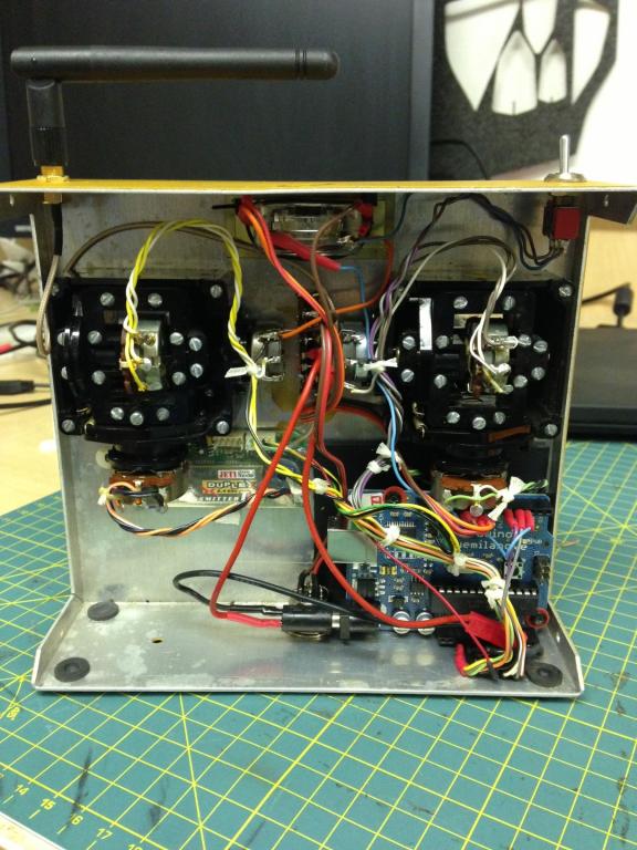

Vždycky jsem miloval vysílače Kraft. Když mi bylo asi 17, měl jsem doma vyrobený vysílač (WP 23 rozšířený na 4 kanály), což byla sice pecka - že jsem to vůbec měl - ale někteří protekční kamarádi (Ivo Burda, Venca Janko) už tenkrát měli Krafta, kterého jim rodiče nebo někdo dovezl z kapitalistické ciziny. Ó ta závist! To si snad nikdo neumí představit. Ta vášeň ve mně hlodala dlouho, až jsem to před dvěma roky nevydržel a Krafta si koupil na eBayi.
A od té doby kolem něj nemůžu projít, aby mě nenapadlo, že by bylo prima si s ním jít občas zalítat. Jenže jak, když je na 72 MHz a vůbec.
Tak mě napadlo že toho Krafta oživím a zároveň to využiju jako příležitost naučit se programovat Arduino - které použiju jako kodér. A Jeti Duplex jako 2,4 GHz vf díl. A před vánoci jsem to začal bastlit.

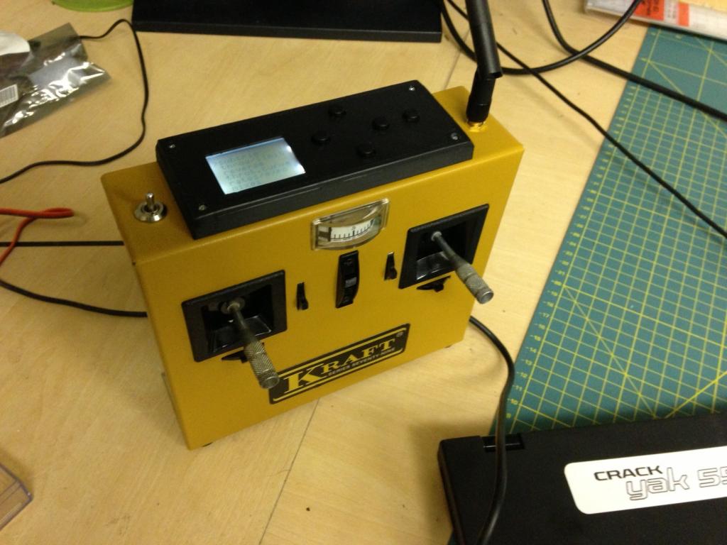

Použil jsem Arduino Duemilanove, ale šlo by to v podstatě s jakýmkoliv. Arduino ale skýtá takové možnosti, že mě hned napadlo, proč z toho neudělat plnokrevné počítačové rádio. Tak jsem k tomu přidal displej, pár tlačítek a na RepRapu vytištěný panel. Který uznávám to rádio trochu hyzdí, ale zatím stačí a jednou ho možná předělám (jestli se mi bude ještě chtít). Po několika desítkách hodin kódování (dlouhé zimní večery) už mám rozmyšleno co to musí (a bude) umět.

Na Deal Extreme jsou Arduina i ty displeje vcelku za hubičku - Arduino od 13 USD, displej asi 5, doprava zdarma.
Arduino Duemilanove má 1kB EEPROM, což je dost na paměť na 8 modelů.
Co už to umí: výchylky, subtrimy a reverzy serv. Dvojí výchylky (jsou dvoje, na přepínač) a expa. Delta, V-tail a flaperon mixy. Diferenciaci křidélek. 4 volné mixy.
Volbu modelu a mazání modelu. Také to má servisní menu: kalibraci ovladačů, mazání všech modelů najednou.

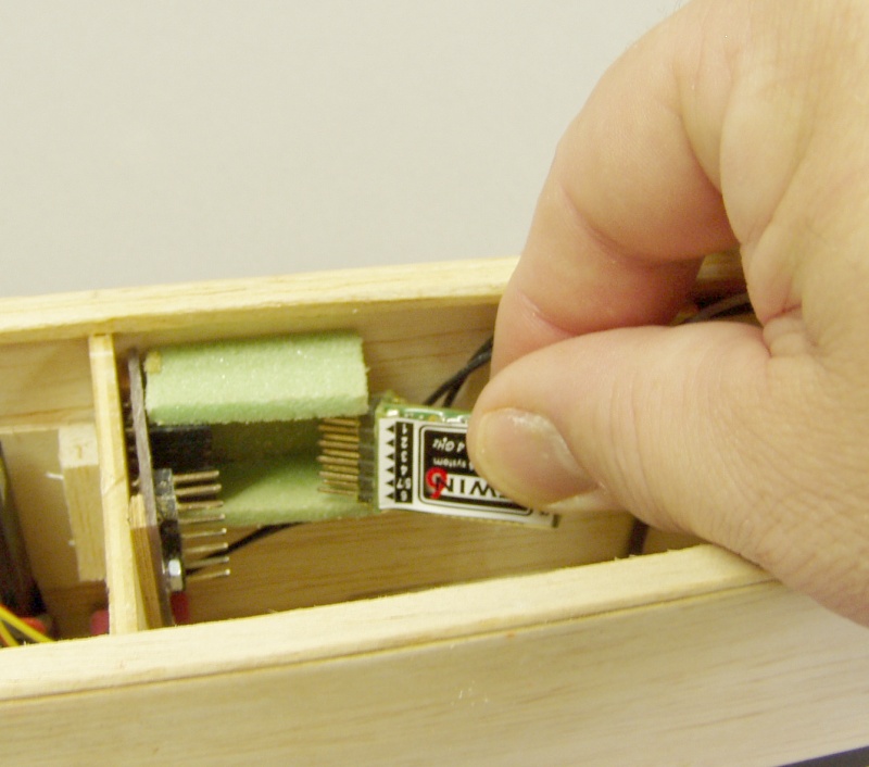

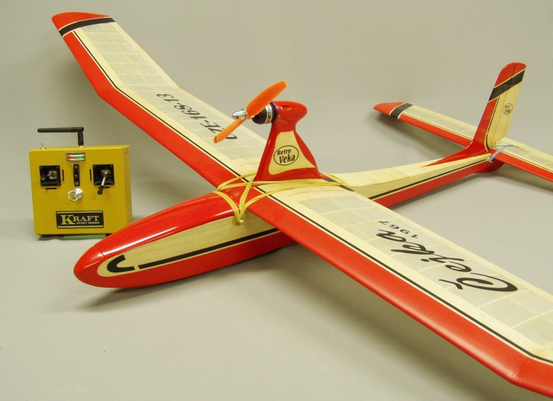

Tak už jsme dva .... Akurát jsem nic nebastlil.Sehnal jsem ho před časem s instalovaným 2,4 MZK modulem.
Popravdě řečeno mám ho především k historickým a retro modelům... tak mi dokonce jeden kanál přebývá,protože pravidla SAMu připouští ovládaní pouze SOP, VOP a motoru.
Zatím ho provozuji v modelu Čejka s tím, že přijímač je nasunutý na pevnou desku s piny a můžu ho bezproblémově přehazovat mezi modely ( jako za mlada) . :)

Krása. Ten výměnnej slot na přijímač má něco do sebe!

Co to ještě bude umět: zadat jméno modelu (8 znaků), časovač, reset analogových trimů (zápis do paměti, aby se mohly páčky vrátit do neutrálu).
Co to možná bude umět, pokud mě to kódování dřív neomrzí: omezení pohybu serv, křivku plynu.
