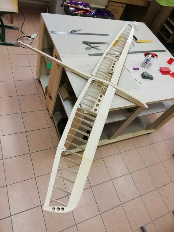

Po delší době se hlásím s pokrokem ve stavbě kiwi. Za chvíli můžu začít brousit.
MK "katoda" Sokolov

Stavba jde lépe ve skupince a dnes jsme se sešli v dílně 3, a všichni tři kiwi každý v jiném stadiu - já rekonstrukce, Kryštof brousil křídla a Jakub začínal a jak jinak než krabičkou na balast ;) no co vám budu vyprávět byl to koncert Obrázek
MK Katoda Sokolov :-)

Po dnešním celodenním broušení,už chybí jen kormidla a jde se protahovat.
#katoda Sokolov
MK "katoda" Sokolov

Jde Vám to nad očekávání rychle a vidím, že stavba v kroužcích zkušenějším klukům nedělá problém.
Jak uděláte trupy? Lakované nebo je potáhnete folií? Velmi dobrý a pokročilejší způsob je přelaminovat předek tenkým sklem až po hranu křídla a zadní část potáhnout modelspanem nebo mikalentou, prolakovat a pak to celé stříknout sprejem. Je to sice pracnější a asi i o něco těžší, ale určitě odolnější a vypadá to mnohem lépe.
Do kýlovky SOP a VOP je dobré dát tenký uhlíkový pásek, stačí 0,2x3 nebo něco podobného. Je to nafocené zde v diskusi někdy v březnu na těch mých dvou letadlech, hmotnost to prakticky nezvýší, ale pevnost teda razantně. Do SOP přes trup dejte uhlíkové kolíčky jako je na výkrese stačí 1,5-2mm. Než to potáhnete, tak každou stojinku objeďte dokola z obou stran řídkým sekunďákem, stejně tak zespodu každé "okno" tuhého potahu. Stačí minimální množství, balza si řídké lepidlo natáhne, stojiny musí být přilepené na 100% . Do tenka vybroušené odtokovky je dobré natřít řídkým epoxidem a dát na radiátor, po půl hodince zbytek setřít. Vznikne lehké, ale pevné a odolné letadlo!
