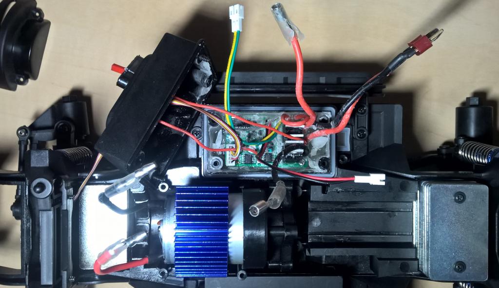

#11 Příspěvek od TomasK »

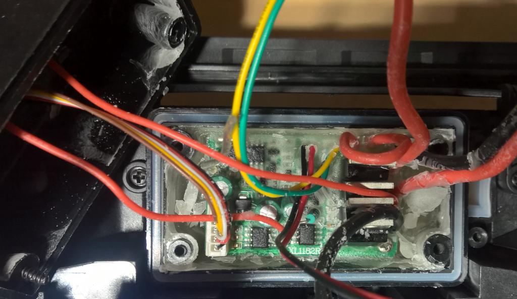

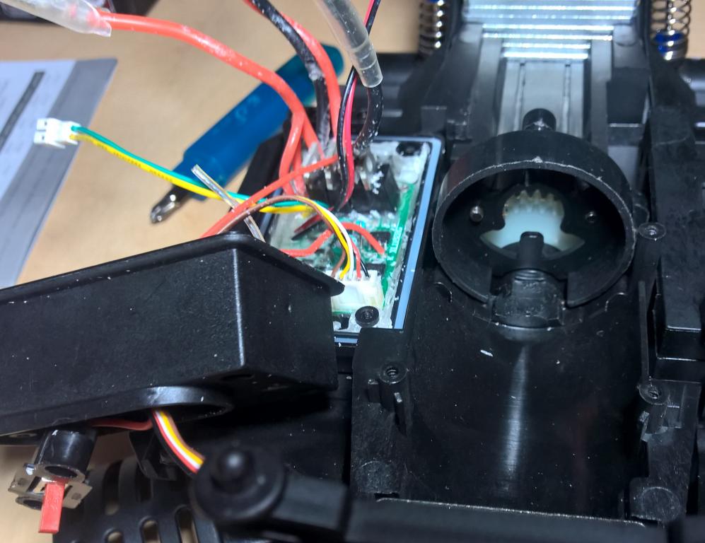

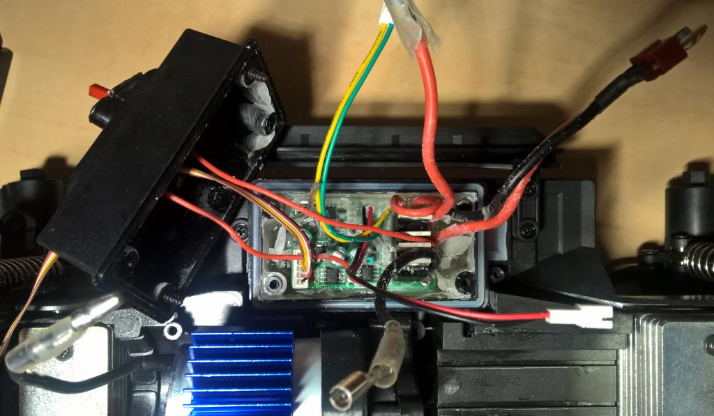

Přidal jsem pár fotek vnitřku.

Re: Max tiger crawler 4x4 - nejde regulovat rychlost
#12 Příspěvek od darth.hokro »
toho jsem se bál, nestandartní elektronika. Obávám se že Ti tady moc nepomůžeme. Zanesl bych to do krámu kde to prodávají :(

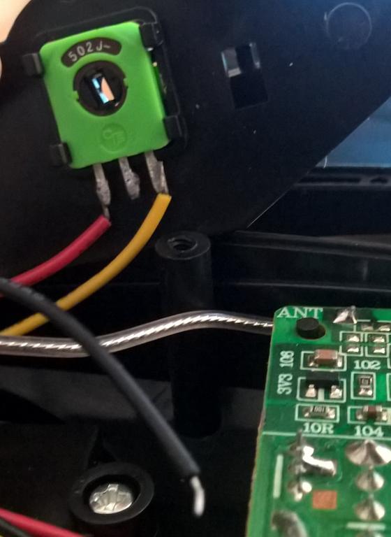

#13 Příspěvek od TomasK »
Spíš jen pro zajímavost v čem byl problém. Ze zvědavosti jsem ještě rozdělal ovladač a tam jsem objevil, že nebyl připájený jeden kablík k potenciometru, přes který se ovládá rychlost.
Stačilo kablík připájet a tím se problém vyřešil.
Každopádně díky všem za rady, díky nim teď mám o něco větší přehled o RC.
