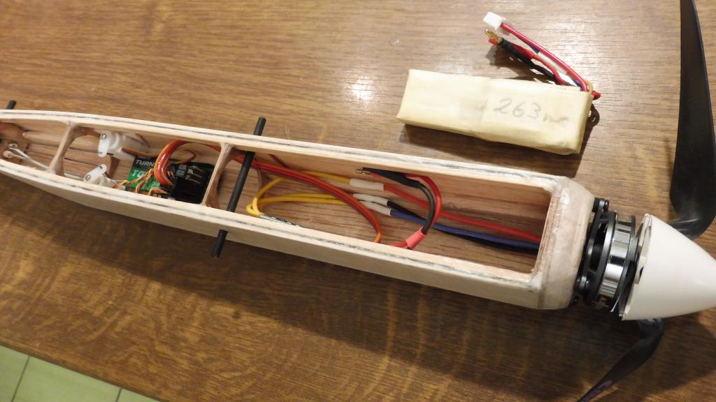

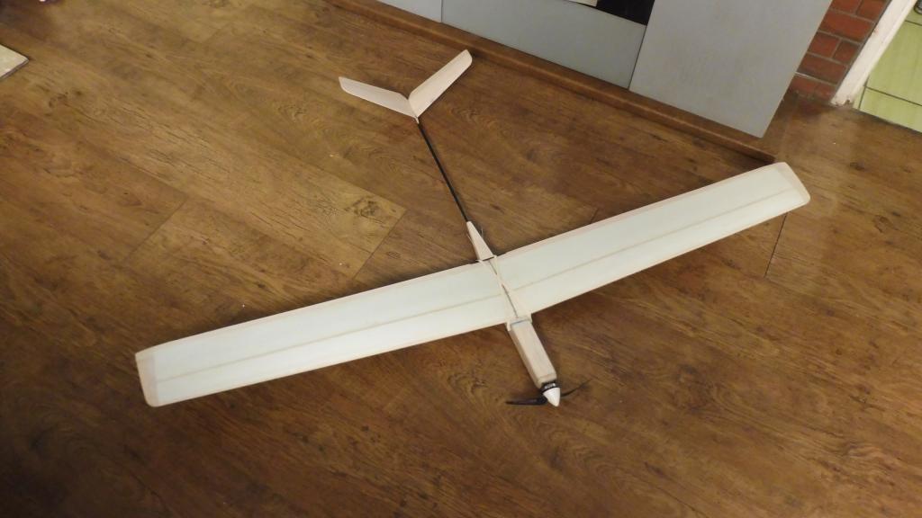

Já ted řešil to samé pro vnoučata, teda zatím spíš pro 6 letou vnučku, mladýmu jsou něco málo přez 2 roky, takže ten se učí hlavně základní pravidlo ---Správný modelář nikdy nesežere své letadlo---kabinka z epp foxika mu moc chutnala :D
zkusím to přez cosi jako rádiem řízený volnásek A1 , klasické vytažení na vlasci --to by mohl Vincent už v létě zvládnout a řízení zatím v rozsahu aby model neuletěl.
konstrukčně křídla polyš potažený papírem , trup-gondola- balsa plus uhlíková trubka.
místo olova do čumáku jsem tam dal 2čl motor se sklopkou 6/3
https://2114988612.s1.eshop-rychle.cz/M ... t-d551.htm
a paralelně dva už vyhnilý a měkký dvoučlánky 240ma
rozpětí 120cm,letovka zatím nepomláceného 204g
včera jsem to dokončil tak i když dnes trochu sněžilo a foukalo, proběhl zále.
kormidla a výchylky jsem udělal malý, tak je to na řízení fajn tupý, spíš tou vysílačkou výrazněji trimovatelný :D
ale zdá se, že to fakt letí samo i bez řízení, jako volnásek,
pokud by jí to rc řízení bavilo, tak bych ji asi koupil, nebo postavil něco jako ten Step One.
