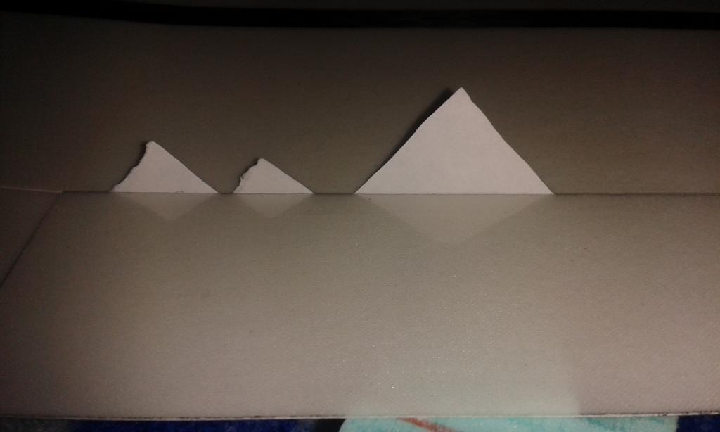

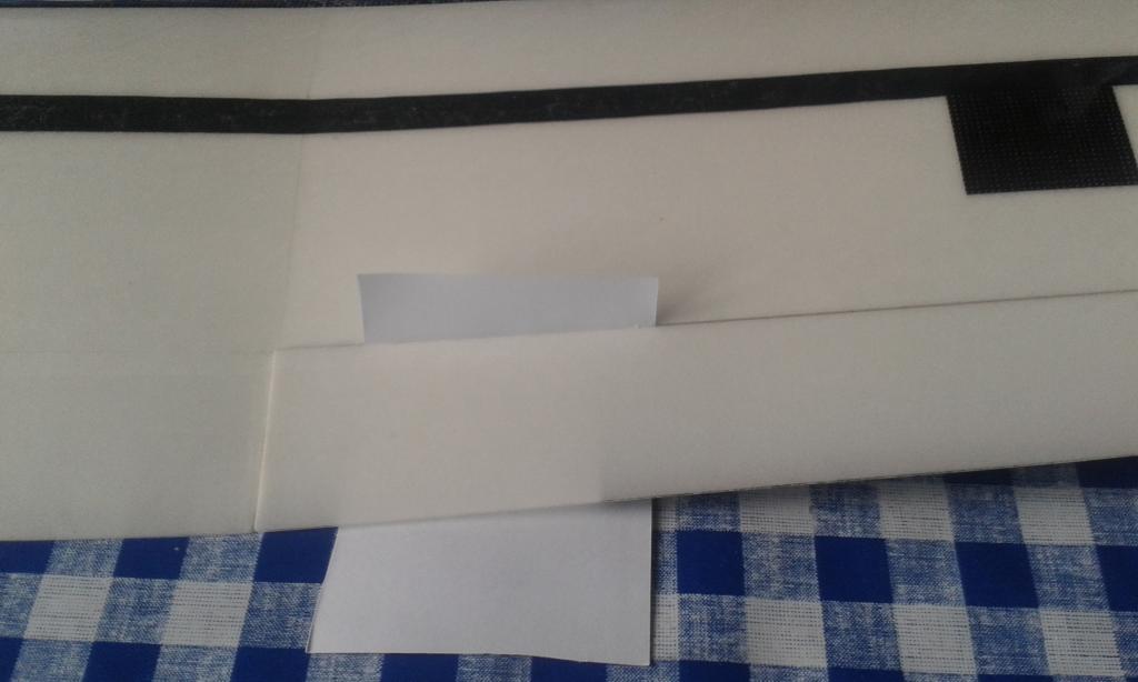

Zdravím. Na jaře jsem konečně rozlítal Tilii a už u nového éra mi nedržela křidélka v celé šířce na ,,pružných závěsech,,. V Bechyni na mčr mi upadla směrovka, tu jsem provizorně přilepil páskou a teď mi upadává křidélko v délce cca 14 cm. Poradíte někdo jak to dobře a navěky opravit ?

Existuje paska na opravy padaku a kitu. Jen si nemuzu vzpomenout ma jmeno ...

Tim píše:Existuje paska na opravy padaku a kitu. Jen si nemuzu vzpomenout ma jmeno ...
Skytex?

Skytex je dobrý tip, jinak bych ale doporučil pozornosti ještě tohle od 3M - https://hobbyking.com/en_us/1-2-x-4m-3m ... -pack.html
Je to páska, který taky extrémně drží (klidně i na drátem řezaném EPP), zachovává si pružnost a elastičnost.
Re: Tilia 25 plus
Osobně bych se nebál použít pásku Scotch Crystal, mám vyzkoušeno i na těžších modelech. A téměř není vidět.
