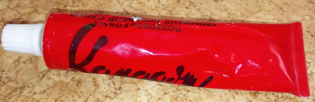

Zdravím přátelé modeláři! Můžete mi prosím poradit, kde se dají koupit nástavce - špičky na lepidlo Kanagom?

Používám na Kanagom plastovou olejničku: https://www.aldotrade.cz/olejnicka-komp ... gKwU_D_BwE
Výhoda je, že se dá odměřené množství lepidla pohodlně naředit - téměř nikdy nelepím původní hustotou kanagomu - je příliš hustý a potom moc stahuje a deformuje lepené díly.

Taky jsem to tak dělal. Dal jsem tam cca polovinu kanagomu a zbytek aceton. Po promísení se tím líp lepí metodou dvojího lepení. Později jsem to ale nahradil disperzí.

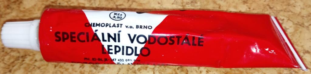

Musím taky používat olejničku. Ono to ani jinak nejde, Kanagon je zásoba ještě z doby, kdy stál 3,50Kčs. Mám jich ještě asi 6 ks.
Tuby jsou už značně povadlý a když obsah vymačkávám ven, tak je nejdříve čirý, pak hnědý. Prostě za ty léta udělal celulózovou sedlinu na dně. Po naředění acetonem a protřepat, nemíchat, je z něj zase původní bezvadný lepidlo. :)

Já ho mám naředěný acetonem (ne C6000!) v skleněné lahvičce na léky, ale s plechovým uzávěrem. To je důležité :!: , protože měl jsem ho i v taky skleněné lékovce, ale s plastovým víkem a ačkoli víko těsnilo dokonale, aceton přes něj postupně difundoval a obsah vysýchal, houstl a po cca 1 roce ztvrdnul :( takřka na kámen (ale acetonem to zas šlo rozředit). :D
Kanagom v tubách už neskladuji, hned vymačkám do lahvičky. Nejedna tuba mi vyschla aniž bych ji použil. :o
Na aplikaci používam kulatý štěteček č. 2 až 4. :)
Olejnička mi připadá jako dobrý nápad, ale tipuji, že to taky bude v ní časem vysýchat a houstnout. :roll:

Úspěšně používám 5ccm a 10ccm stříkačku

Když tak o tom přemýšlím (dříve mne to netrápilo, věkem nepoužitelný se vyhodil a za pár šupů byl stejný),
tak asi dospěji k jedné nebo více větší skleněných zábrusek, na skladování (různé hustoty).
Jedna malá, s přechodem na aplikátor A jedna se širokým hrdlem, kam se do acetonu, hodí aplikátor po použití.
Jakákoliv plastová část u nitrocelulózového lepidla je zloba (difunduje). Stejně tak tužidla na epox. pryskyřice

Jako špičku, nástavec na tubu Kanagomu jsem používal 2ml injekční stříkačku. Šla našroubovat (před cca dvaceti lety, nevím, jak dnes). Pro uzavření jsem nasadil plastový konec jehly. Dnes tubu po zakoupení namačkám do plastových lahviček s kapátkem z lékárny. Jednu nechám v původní hustotě, druhou ředím acetonem. Nezdá se, že by se v těchto kapátkách lepidlo nějak měnilo.
