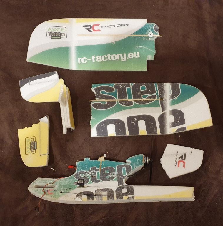

Po opravách (model mi "ulovil " pes a rozšlápl mimo jiné i hlavní nosník křídla) už jsem s hmotností na hraně 250g a když zafouká a nebo dostanu chuť blbnout trochu toho tahu navíc by se docala hodilo.
Už při stavbě jsem do ocasu vlepil 4x proužek uhlíku 3x 0.13 a tak i přes slepení Uhuporem je tuhost zadní části trupu vynikající :-)

I když - toho mého mi rozšlápnul pes (25kg bylo i na EPP a smrk moc :-) zbytku jsem pak trochu pomohl sám a výsledek je na fotce.
Druhý den jsem s tím nakonec do popelnice nešel a už zase létá, jen teď je přesně na hranici 250g.
